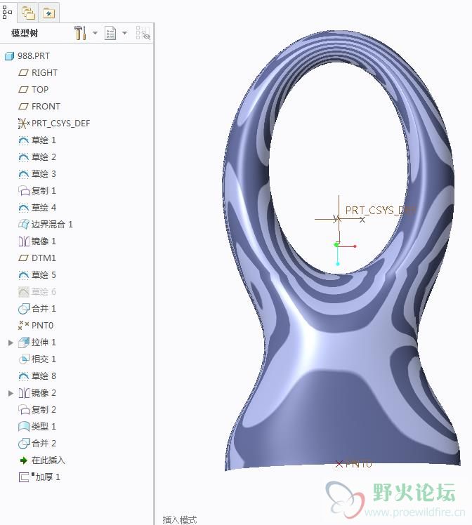

发表于 2015-8-25 20:22 | 显示全部楼层 |阅读模式

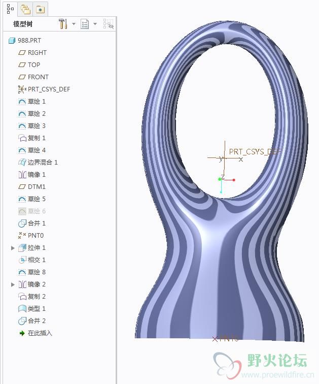

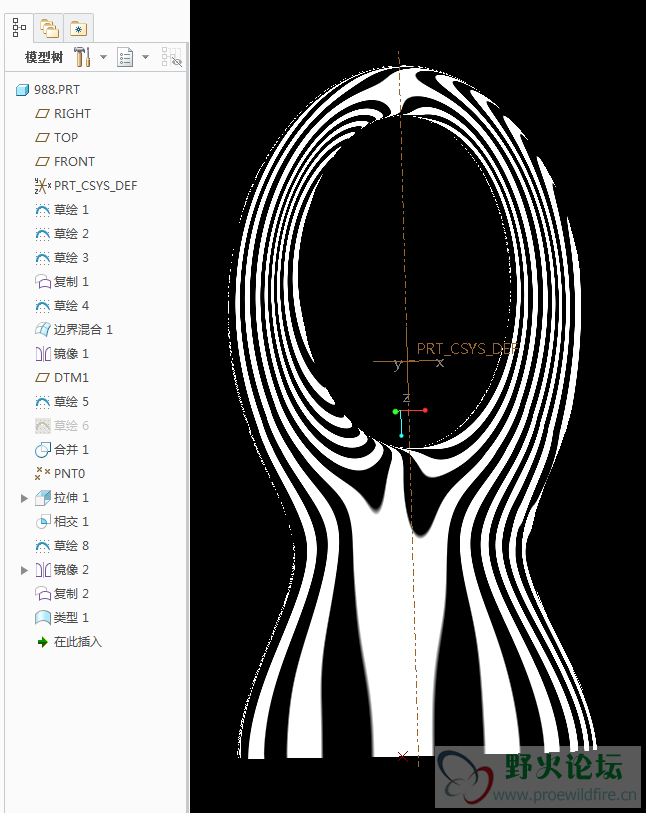

988_yh.prt.zip (95.14 KB, 下载次数: 293)

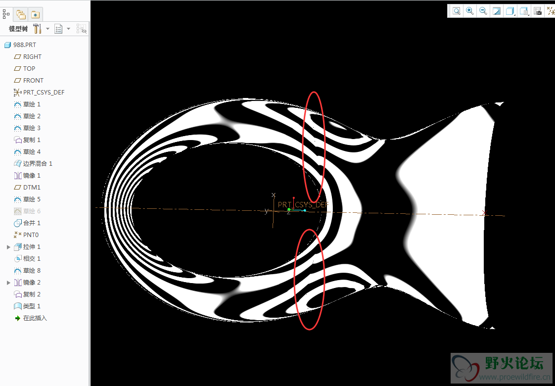

谢谢,左右两小面删掉其中镜像部分,重复再做一个面就好了,左右可以相切。
前后相接这个切掉部分如何更光顺一点?
