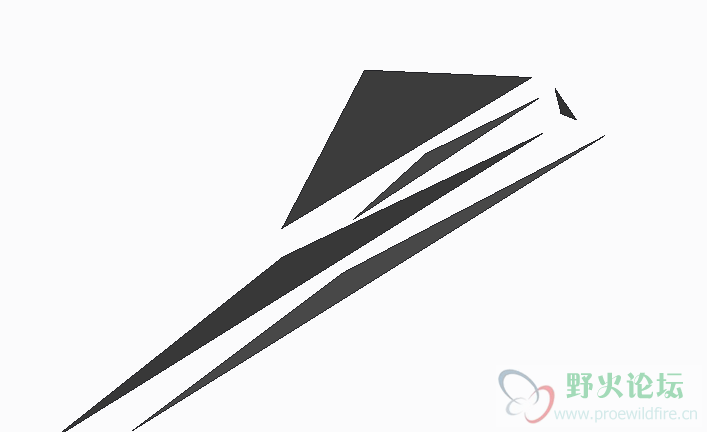

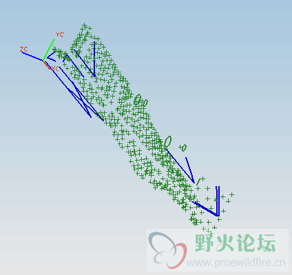

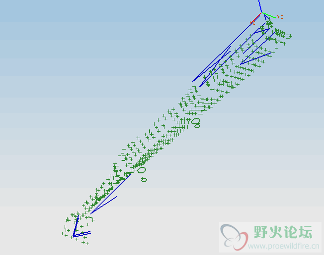

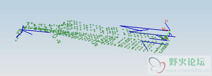

    我朋友用ug打开文件,显示如下图:

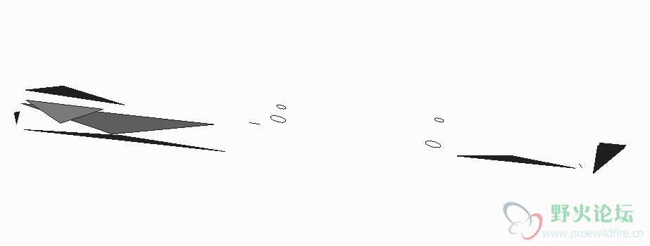

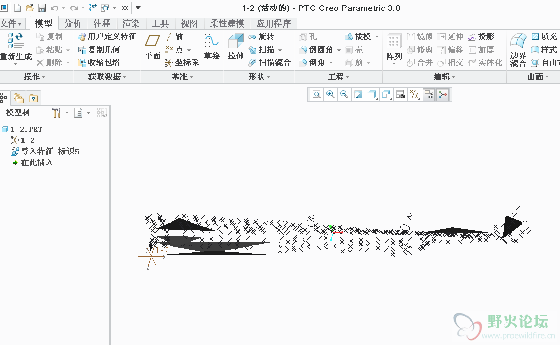

    而我用creo打开是,显示如下:
    creo无法打开????请教大神们,creo如何通过导入点数据来绘制曲面???

发表于 2015-8-25 20:12 | 显示全部楼层

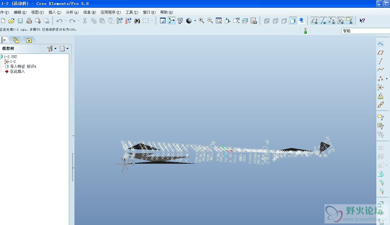

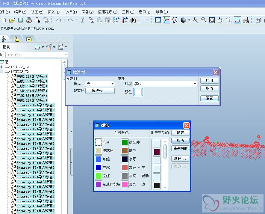

因为CREO背景为白色,导入的点也是白色,所以表面上看不到。
可以改变CREO背景颜色或者在层里改变导入点的颜色,就可以正常显示。
Proe5.0里导入正常(默认背景为蓝色所以正常)见图

发表于 2015-8-25 22:27 | 显示全部楼层
我用Creo3.0M050试了下,显示正常,不知道你什么版本

发表于 2015-8-26 09:44 | 显示全部楼层
思路是由点到线,再由线到面,最后合并面和实体化。
