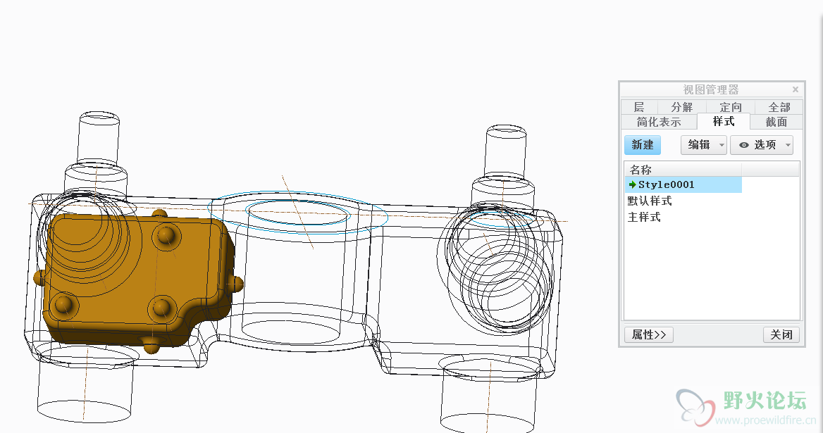

请教大家一个问题,每次重新打开文件,都是默认状态。能不能保存后,每次重新打开文件,都是自己设置的显示状态?一个显示为实体,一个显示为线框

只能做到先保存好你所需要的样式,再下一次打开的时候,打开视图管理器--样式--如(Style0001),右键激活

好像不行哟

把你做的样式改为默认样式就可以!

可以的,把默认样式修改了就行。

多谢,确实是这样的

模具状态下,好像不行。
