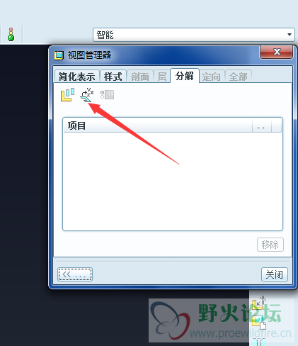

想做爆炸图   看教程做的   刚点击位置分解  图就炸开了   根本没有什么坐标拖动啊  怎么回事呀?   希望大神指导 在线等 谢谢了!

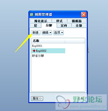

你这个是缺省分解

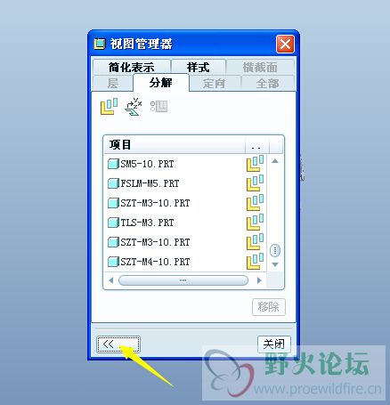

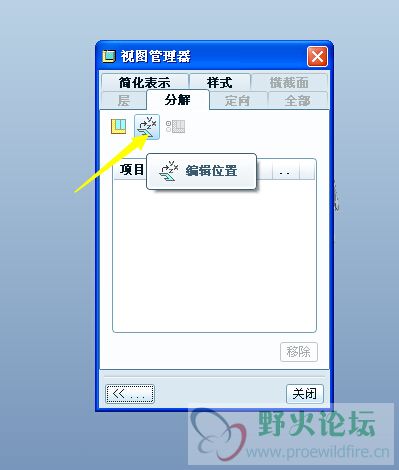

这是默认的分解图,你要重新做的   不要点那个   重新新建一个分解   然后就可以开始编辑位置了
