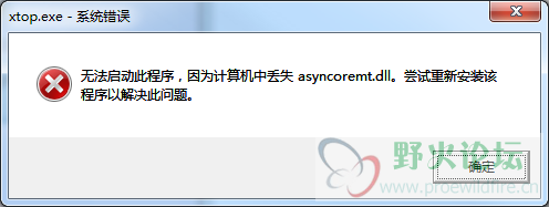

这个问题尚未有人专门来做解答,我今天刚好遇到了,就简单的说一下解决方法吧,打开软件会出现如下情况:

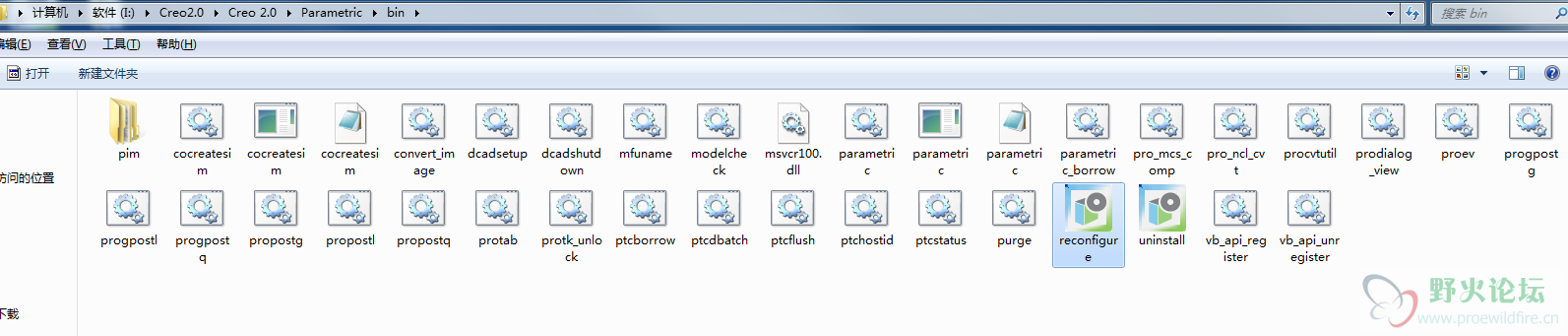

这个时候,找到Creo 2.0的安装目录,接着打开Parametric文件夹,打开bin里面的reconfigure.exe,重新安装一下Creo2.0,问题就完美解决了

补上图

feverjiang 发表于 2015-8-23 16:09
这个时候,找到Creo 2.0的安装目录,接着打开Parametric文件夹,打开bin里面的reconfigure.exe,重新安装一 ...
我的安装目录
