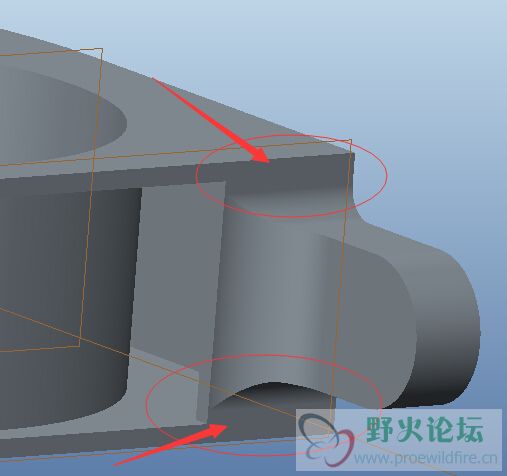

本人新手,关于偏移的命令不太会用,为什么不能把面偏移上去,不要留空两个凹槽,求教!!!

又或者说,怎么样可以抽壳完了以后不留下两个凹槽(像我这样)?

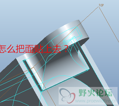

你想表达什么意思啊,
抽壳的话,槽的面可以排除掉的

是不是这样子,偏移替代命令用不了,但是就拉伸补上就可以了,不用那么麻烦

嗯,没错就是想要这样的效果,可是为什么偏移不行?

我想用偏移做出来4楼的效果,但是我发现偏移不行,不知道你又有没办法帮我解决

对于偏移这个命令,有时候,在做一些零件建模一会行一会不行,求解

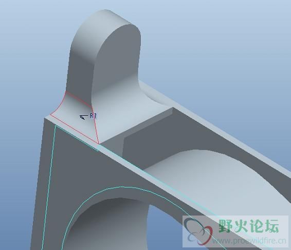

发表于 2015-8-25 09:05 | 显示全部楼层
偏移时自先交了,解决办法:1、你可以复制曲面然后加厚到对边
                                          2、抽壳前把倒角加大到两边距离大小,再抽壳就没问题了
发表于 2015-8-25 11:23 | 显示全部楼层
把倒圆改成R7,抽壳的时候就可以填上槽。
