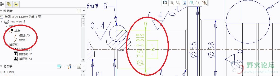

怎么也修改不了,只能连着尺寸一起删除,但是下次显示尺寸的时候它又出来了。
而且左边那个树里面也没有显示基准A。
但是新建立基准的时候,名称A也不能使用,原因是“已存在”。
纠结一天了,求帮助。~~不胜感激~~
不知道有没有表达清楚。

发表于 2015-8-23 10:41 | 显示全部楼层
上传  prt 文件。
1609
1952
发表于 2015-8-23 11:37 | 显示全部楼层
基准设置没搞好。从模型中设置基准轴,即不要再工程图中设立基准。
 楼主| 发表于 2015-8-23 12:49 | 显示全部楼层
啊,在模型中修改好了,谢谢楼上各位的指点。
