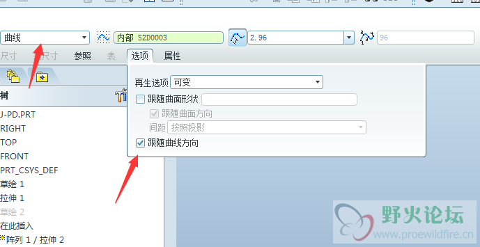

如何修改起始点
如何修改起始点
如图~我就是想把一小段曲线阵列,但是这小段曲线我只能从链轮左边画出来,可按照曲线轨迹阵列的时候并不能对上曲线的轨迹~
感觉应该是曲线起始点的位置不对,求问怎么修改曲线的起始点?

这种陈列是有点麻烦的,上图看看

谢谢~已经解决了~ 把曲线起始部分打断就自动改到那块了= =
