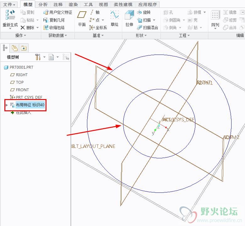

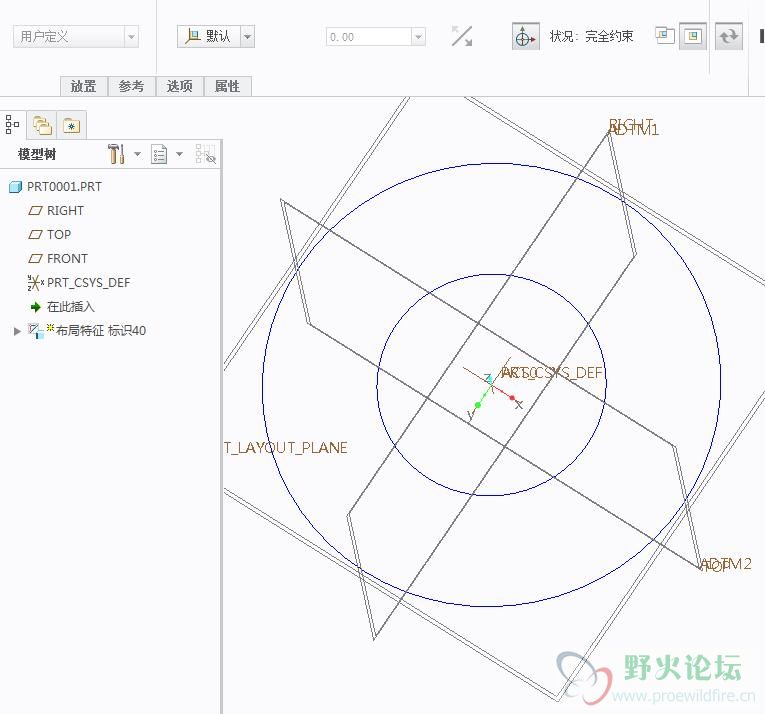

如题,我想通过布局里面的圆来控制零件里面特征的尺寸,但布局画好后在零件里导入后却看不到我画的圆,请问这是怎么回事呢?

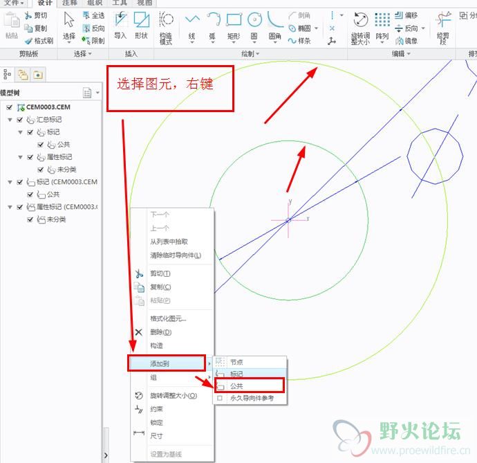

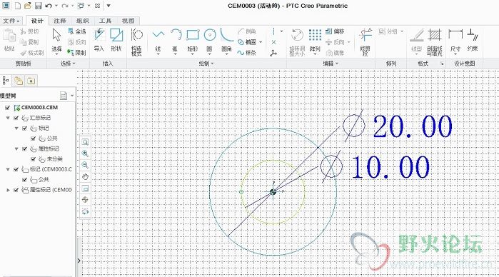

发表于 2015-8-22 15:24 | 显示全部楼层
360截图20150822151644417.jpg 360截图20150822151752430.jpg 360截图20150822151833896.jpg
975
1330
 楼主| 发表于 2015-8-22 15:58 | 显示全部楼层
谢谢了,终于搞懂了,能不能自动添加到公共呢?

在config.pro里面将layout_data_sharing设置为public就可以了

creo7是  长按右键 管理标记 选择 公共 打勾。
