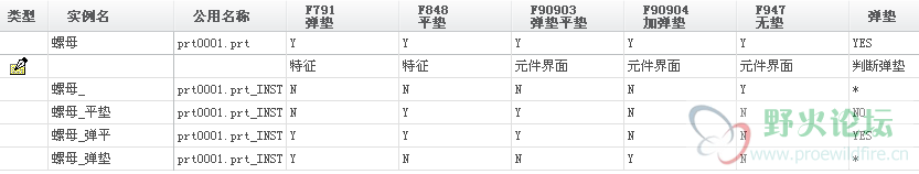

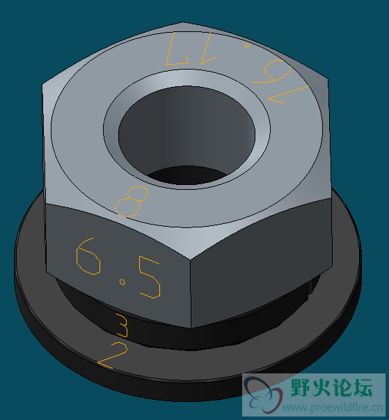

最近学着做族表和一些简单个关系式(Creo 2.0做的),用族表和关系式做了一个螺母,
这个螺母包涵了弹垫和平垫(M3~M42),并且会在零件上显示其规格号和其外观尺寸,
在族表里可选:无垫,+平垫,+弹垫,+弹垫平垫,每种都设置了相对应的元件界面约束。
顺便向大家请教一些在此过程中遇到的两个问题:
1:
if  a==xx
b=
c=
d=
endif
可不可以反过来,或者说有没有与之相反的功能:
当 a,b,c,d 的条件都满足时,a=xx
2:
族表里有四个实例:螺母_,螺母_平垫,螺母_弹垫,螺母_弹平,
实例中,与之相对应的界面是:
螺母_               无垫
螺母_平垫        弹垫平垫
螺母_弹垫        加弹垫
螺母_弹平        弹垫平垫
有两个实例共用一个界面,在关系式里处理好了
if 弹垫==NO  /*无弹垫*/
d63=0     /*平垫与螺母距离为0*/
endif
if 弹垫==YES  /*有弹垫*/
d63=d43    /*平垫与螺母距离为弹垫的厚度*/
endif
现在的问题是:只有在用到默认的界面时,软件才会自动选择与之实例相对应的界面,
当用到其他实例时,软件就会提示要选择界面。
现在想问,如何设置(或者有没有这个功能),让软件自动选择与实例相匹配的界面呢?
