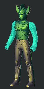

[求助] 如何依据一张图片,做出一个简单的建模?

你那玩意原本就是动画出身的,本身没什么尺寸。你又不是要做成玩具,可以换个软件。你别告诉我你要做成这样,这是别人一个个零件做的。你自由式做不出来的话,你如果能换软件就换,CREO属于工程类软件,精准系列。不像ZB,3DCOAT等软件,可以自由设计,纯艺术的。

发表于 2015-8-22 18:06 | 显示全部楼层
http://zh-cn.ptc.com/video?id=2665552100001&account=Demos
我给你的这两个视频都是演示视频,当你实际上操作的时候是很枯燥无聊的,你看网上的人体模型案列就知道了。

发表于 2015-8-22 19:25 | 显示全部楼层
我觉得可以参考下这个,我刚学时候就看到这匹马,一看到你帖子就想到了马
http://www.proewildfire.cn/forum ... mp;highlight=%C2%ED

发表于 2015-8-23 00:04 | 显示全部楼层
123415040 发表于 2015-8-22 10:38
柔性建模?没看到详细指令啊
直接建模也没有
能再详细的说一些吗?
曲面里有一个捏方块的,你慢慢捏总可以做出来的。

 楼主| 发表于 2015-8-23 16:11 | 显示全部楼层
jmzz 发表于 2015-8-22 17:42
你那玩意原本就是动画出身的,本身没什么尺寸。你又不是要做成玩具,可以换个软件。你别告诉我你要做成这样 ...
我是要在Creo上建模做出来,然后完成整机装配
接下来就到CAM了
导出模型,在我雕刻机上雕出我设计出来轮廓的密度板,然后再用写真机打出跟轮廓相符的写真图纸,黏在我雕出来的板上,做好一个卡通造型
这样说明白了吧

 楼主| 发表于 2015-8-23 16:34 | 显示全部楼层
http://www.proewildfire.cn/for ...
你说的这匹马,我去下载了,并看了建模方式,点、线、面,不复杂,但异常繁琐
这样做出来真是急需耐心啊

发表于 2015-8-23 19:20 | 显示全部楼层
这样做出来真是急需耐心啊
嗯啊,先试试呗,如果经常有这种造型要做
发表于 2015-8-26 10:50 | 显示全部楼层
如果只要符合平面的轮廓再拉伸的话,用跟踪草绘试试被

 楼主| 发表于 2015-8-26 16:10 | 显示全部楼层
Creo3.0找不到跟踪草绘,但是可以插图进去跟着描点
做是做出来,但效率太低
想着是不是有更好的方法

发表于 2015-8-26 17:07 | 显示全部楼层
用工程软件来做这些 不好弄 你自己弄自由建模软件做可以做出来  你别用工程软件来做  你别到疼痛了
