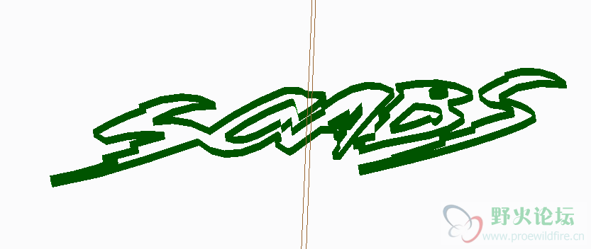

如图
作了这么一个不规则的曲面形状
要将其放大缩小要怎么做

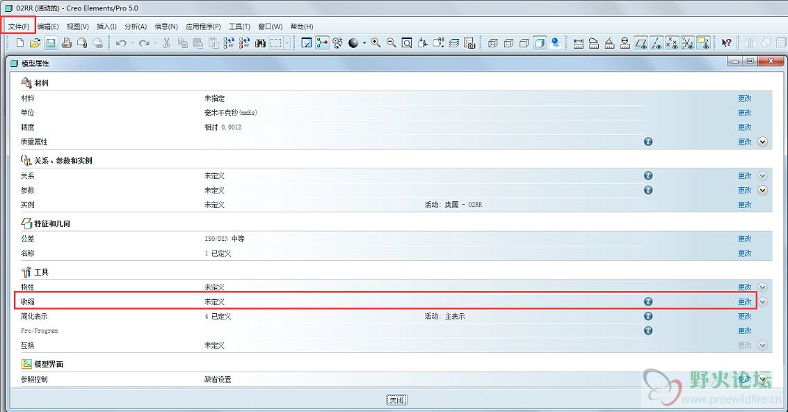

发表于 2015-8-21 15:15 | 显示全部楼层
晕啊。这个简单的。
文件——属性——收缩——分2种
1:尺寸
2:比例
你自己摸索吧。

弄不了。这个收缩没有找到。只找到一个缩放模型。但是一缩放全都缩放了。我只是想要收缩这一个曲面logo。做成3个大小。然后放到其它曲面上去。
697
850
发表于 2015-8-21 16:15 | 显示全部楼层
你个坑,我都写那么清楚了。是文件 文件 文件 文件
PROE 有 2种缩放。
看到没吗,文件 属性 里面的
看到没吗,文件 属性 里面的
不是这个缩放
不是这个缩放

我用的是CREO。不过也已经找到了。
