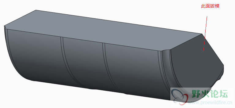

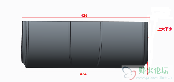

请各位大神帮忙看看,这个零件的两侧怎么拔模,如图,有STP文件

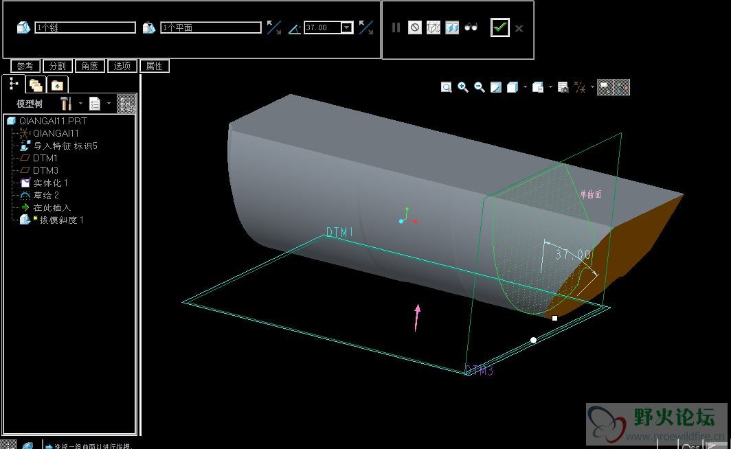

 楼主| 发表于 2015-8-21 14:46 | 显示全部楼层
方向不对啊,STP文件,我看不到步骤,请发PRT文件,谢谢

发表于 2015-8-21 14:57 | 显示全部楼层
查看一下JPG

 楼主| 发表于 2015-8-21 15:16 | 显示全部楼层
兄弟,请看清楚方向,谢谢。[img]

 楼主| 发表于 2015-8-21 15:19 | 显示全部楼层
请看图片

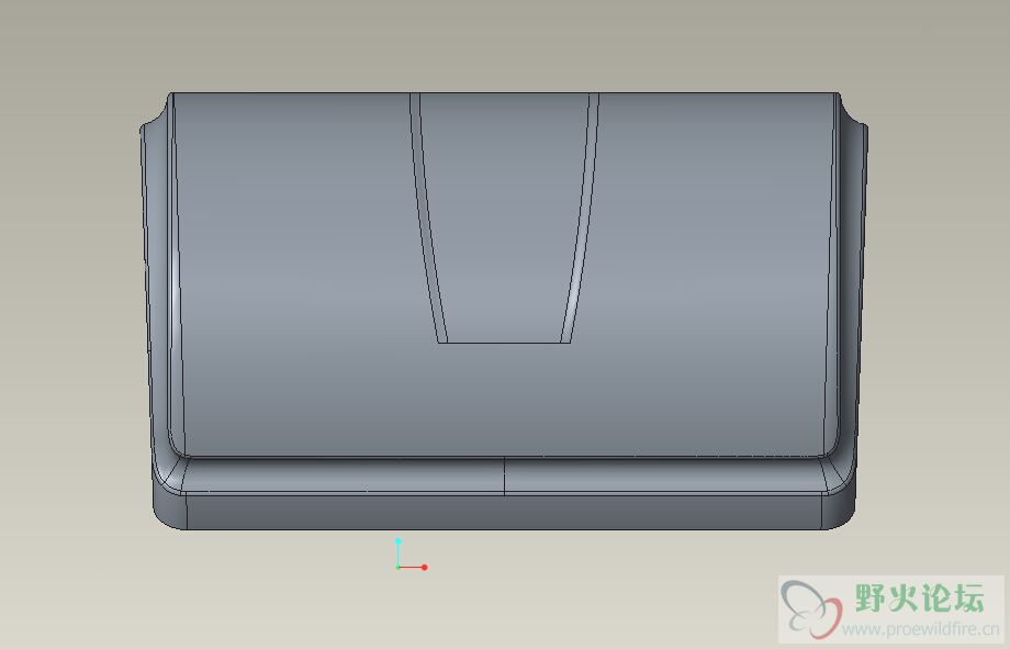

发表于 2015-8-21 15:20 | 显示全部楼层
去掉圆角就能拔模

 楼主| 发表于 2015-8-21 15:22 | 显示全部楼层
beyond20058 发表于 2015-8-21 15:20
去掉圆角就能拔模
问题是我没办法去掉圆角,求助啊

发表于 2015-8-21 15:33 | 显示全部楼层
去掉要拔模面的倒角再拔模(即倒圆角前拔模)。

 楼主| 发表于 2015-8-21 15:47 | 显示全部楼层
水平有限,想重新画,但不会画前面的凹槽部分
