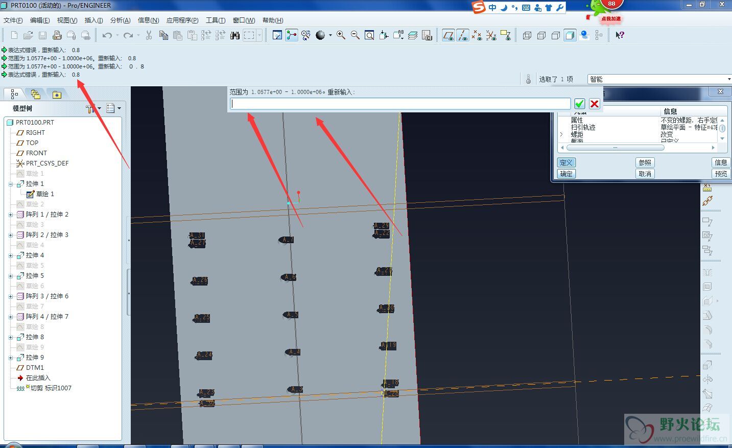

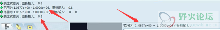

怎么解决这个问题啊  谢谢大神指导!
为什么会出现这个 0.8输入怎么没有啊??

这应该是螺距比截面要大的原因,其实在版面是有提示的
怎么解决这个问题呢 谢谢你

按版面的信息输入看是否可以

按版面的信息输入看是否可以
面板的什么e  不懂啊 不知道怎么换算成用e表示
