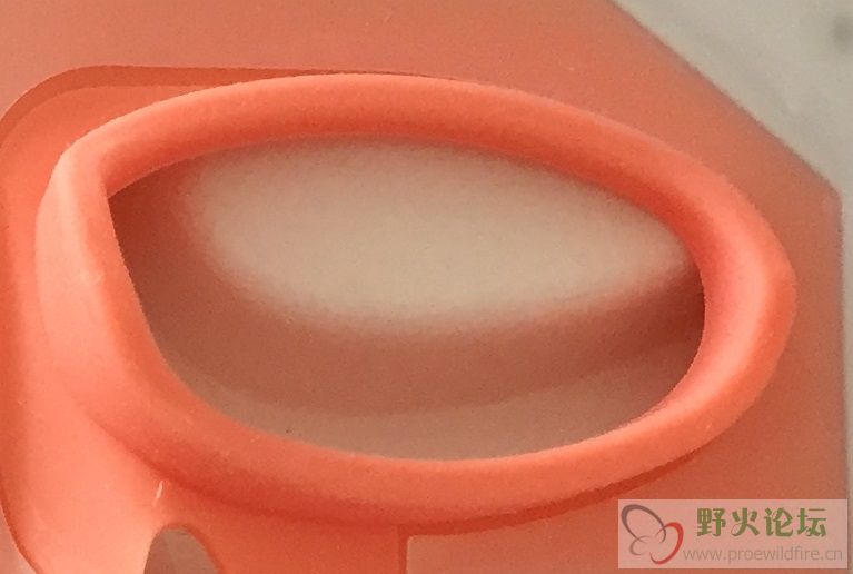

眼罩,遮光部分正视图和侧视图如下,请赐教一下怎样建模。
侧视图中眼部上面的突起比眼部下面的突起要矮,右侧比左侧要矮。

布线,边界混合,搞定,过程要自己慢慢体会

谢谢指教!最终是用的这个方法,繁琐了一点。
