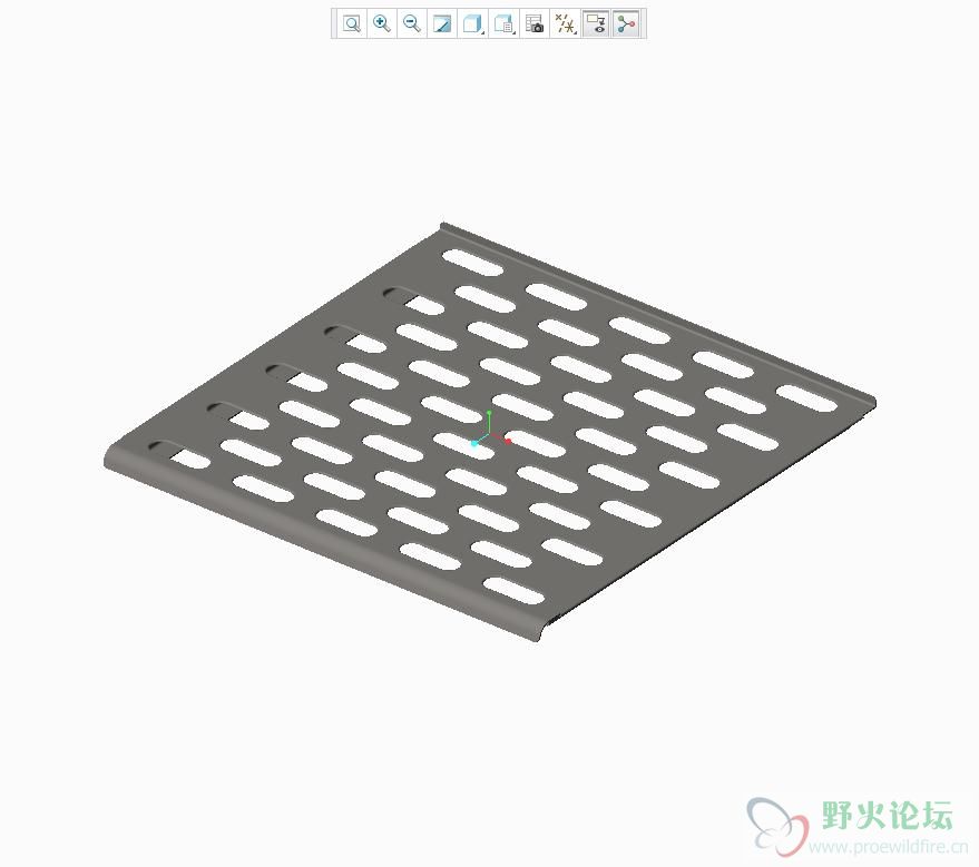

发表于 2015-8-20 13:58 | 显示全部楼层 |阅读模式
此零件如何展开?
导入的,无法转成钣金件,说是
“当前尝试转换为钣金件的零件厚度不均。
按钣金件厚度边不具有对应的边偏移。
推荐动作:
移除影响偏移边的实体特征并在转换后放置它们。”
上传不了,只能用百度网盘了~~
附件下载
链接: http://pan.baidu.com/s/1dDAp5p3 密码: 5wps

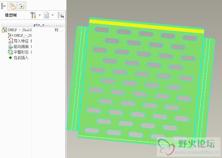

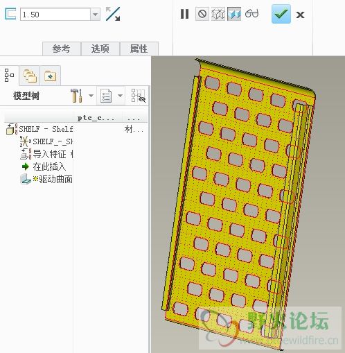

发表于 2015-8-20 19:55 | 显示全部楼层
可以展开,将驱动曲面选内侧就可以了。
492
679
发表于 2015-8-20 19:59 | 显示全部楼层
shin08 发表于 2015-8-20 19:55
可以展开,将驱动曲面选内侧就可以了。
如图所示。http://pan.baidu.com/s/1i3u8rOh
如图所示,版本是克老二3.0M050
如图所示,版本是克老二3.0M050

 楼主| 发表于 2015-8-21 09:48 | 显示全部楼层
   太感谢了,我就是没有试着选内面········    解决了!

发表于 2015-8-21 09:57 | 显示全部楼层
还是倒圆角的问题。按楼上方法转换为板金件后,长圆孔边缘倒圆角部分被取消。
