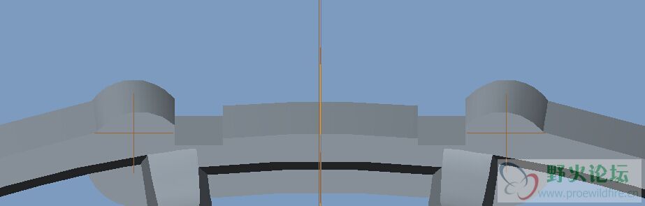

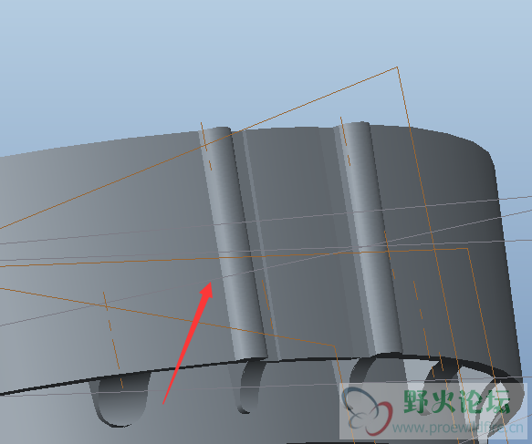

请教个问题,我图上的圆柱跟壳体是相对平行的,同时拔模四度。整体高度47.5mm,能不能够影响脱模?
谢谢。

4度,要这么多,一般1-2度,差不多了吧

四度有一端几乎没有了。

4度拔模太大了  3#说的没错
