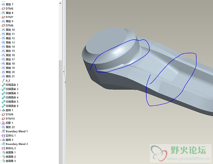

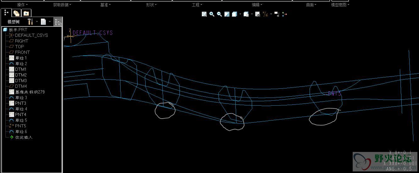

带字凹陷部分做的有问题,如何做到跟图面尺寸一样
是否有更好的画法
图纸是DWG的,在附件里。

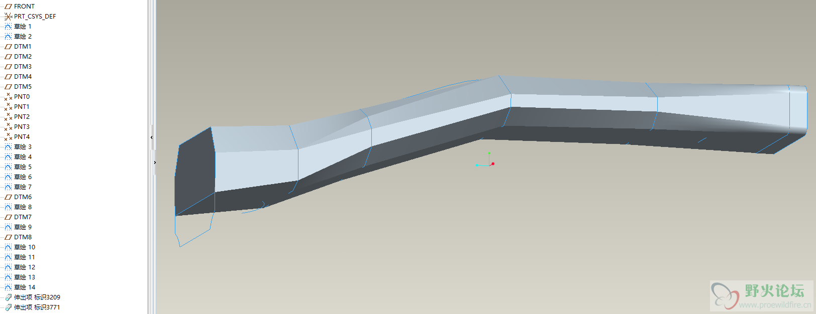

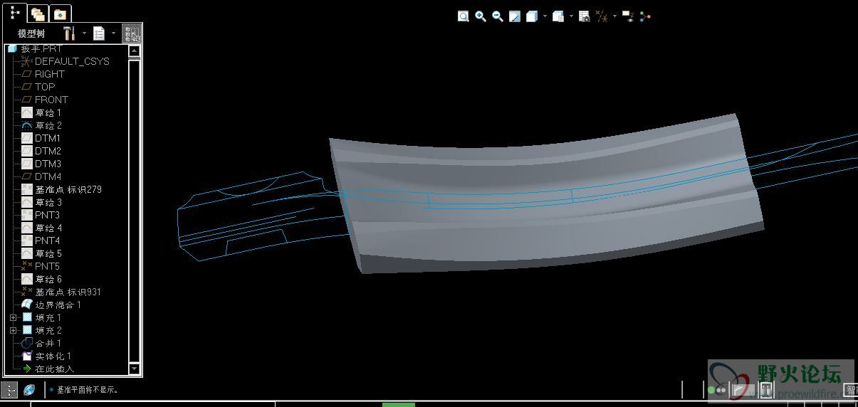

横截面都有了,就混合。

二维图中三个截面绘制的有问题,截面与视图中的点不重合。
1609
1952
发表于 2015-8-20 19:32 | 显示全部楼层
实体化后。

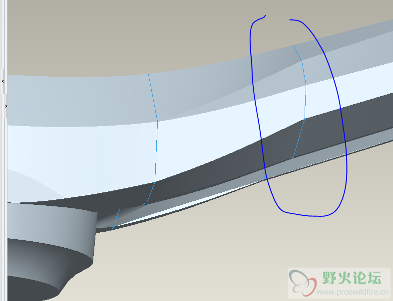

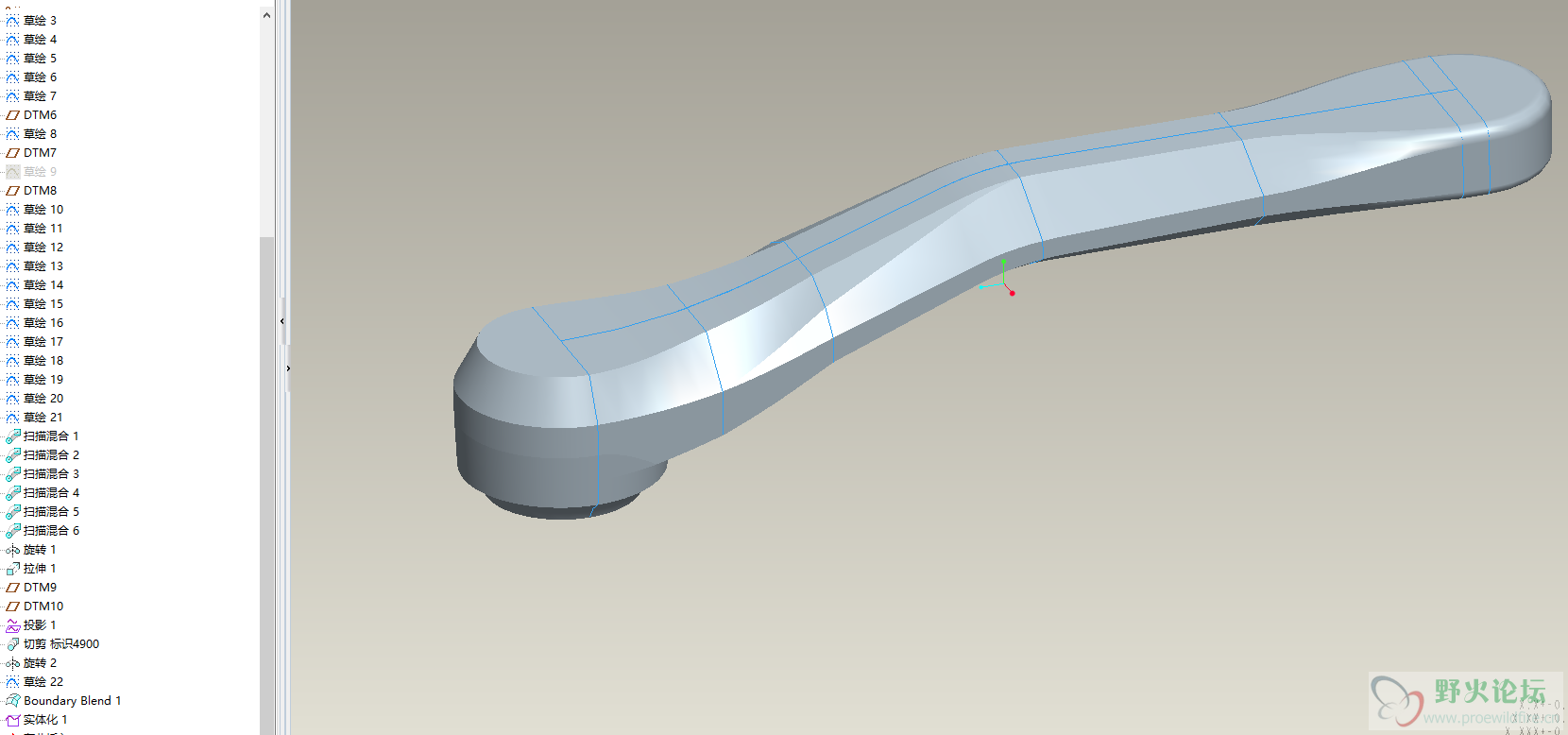

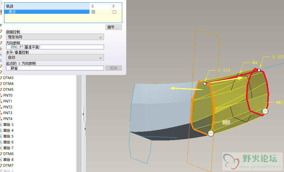

谢谢你,我晚饭前就想会不会是某个截面位置尺寸有问题,之前没把dwg格式导入,我就照着截面跟顶部曲线试着做了,骨架折弯截面垂直于轨迹,出图时截面全变了形。后来你说混合,我就试了------下面是我就用混合、扫描混合去做了
我用混合做出来是直的,光滑再生失败
再试着扫描混合,截面恒定法向,但有明显过渡不平滑
底部我用另一次混合切除,却成了这样
323
368

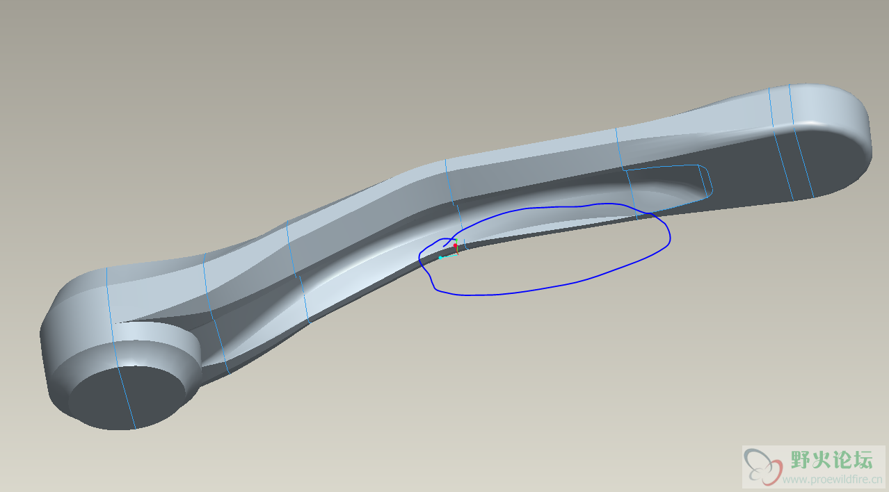

 楼主| 发表于 2015-8-21 21:34 | 显示全部楼层
第三次扫描混合我就一次做了,右边圈处过渡不够平滑,我还想请教下左端连接处倒圆角也做不好,我需要该处倒圆角都包含在内,还有就是截面位置按你的修正后的位置去做的话,过渡是否平滑?谢谢
