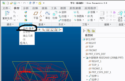

发表于 2015-8-19 20:50 | 显示全部楼层
方法这样:先按现用模板建一新零件,可取一样的名字,后如图,合并/继承>打开原来的旧版零件》装配》OK
