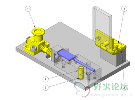

工程图

 楼主| 发表于 2015-8-19 15:57 | 显示全部楼层
工程图里零件的显示样式可以独立调整吗?

 楼主| 发表于 2015-8-19 16:16 | 显示全部楼层
qwerabcd 发表于 2015-8-19 16:11
婆姨就干这事的。
proe工程图中可以独立设置每个零件的显示样式吗?

发表于 2015-8-19 16:41 | 显示全部楼层
可以的啊

发表于 2015-8-19 16:51 | 显示全部楼层
我试了试感觉没有,不能单独调整每个零件的显示样式。
这种表示只能是在三维图中,新建一个样式表示,然后截图,再PS一下吧。

发表于 2015-8-19 16:56 | 显示全部楼层
那你教一下呗。怎么设置,我是没设置好

 楼主| 发表于 2015-8-19 16:57 | 显示全部楼层
这种表示只能是在三维图中,新建一个样式表示,然 ...
网上有人说在工程图中 右键属性 -视图状态-简化表示 可以选择自己创建的显示样式,但是不知道为啥我的简化表示下拉列表里没有我创建的显示样式,只有几何表示 轻量化图形表示  主表示 默认表示 几项 .不知道问题出在哪。。
