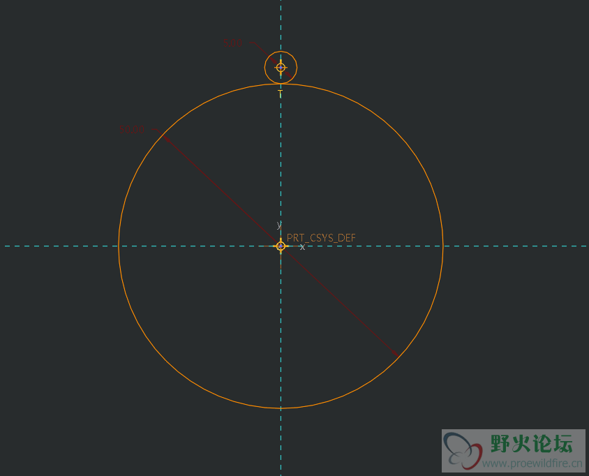

发表于 2015-8-18 23:51 | 显示全部楼层 |阅读模式
如何让直径5的圆,绕着直径50的圆滚动。直径50的圆不动。

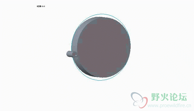

发表于 2015-8-19 09:45 | 显示全部楼层
0819.rar (340.8 KB, 下载次数: 67)
proe5.0m080
做麻烦了可能,借用了齿轮连接

788
发表于 2015-8-19 09:52 | 显示全部楼层
销连接做的   CREO3.0M030

 楼主| 发表于 2015-8-19 15:23 | 显示全部楼层
谢谢啊。是需要借助旋转零件来实现的。我在大圆的轴心与小圆的轴心加了个连杆,用齿轮连接也模拟出来了

发表于 2017-6-5 00:01 | 显示全部楼层
attiao 发表于 2015-8-19 09:45
proe5.0m080
做麻烦了可能,借用了齿轮连接
是做麻烦了,普通凸轮连接就出来了
