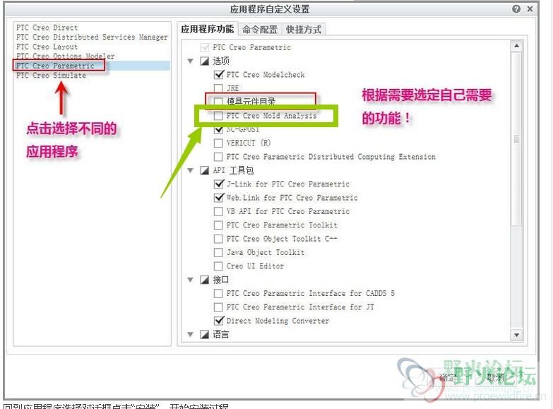

creo3.0应用程序下怎么没有Plastic Advisor,谁知道在那里,谢谢

Creo3.0的模流分析换了技术供应商,现在是Moldex3D,新的模块名称叫
PTC Creo Mold Analysis Extension(如图绿色所示)
早期版本的proe和creo使用的模流分析叫Plastic Advisor,来自Moldflow技术。
sdgdjgb + 1 热心助人

知道了,谢谢! 可是我看了一下,怎么里面没有一次测出零件 长X宽X高 的那个命令?
