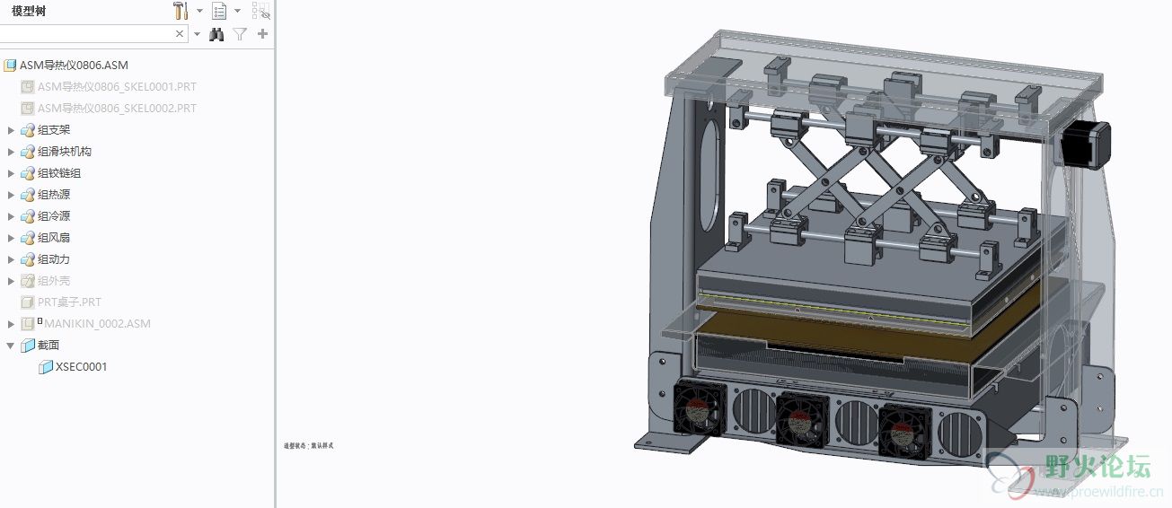

发表于 2015-8-19 17:08 | 显示全部楼层
zhaosuccess 发表于 2015-8-19 16:58
是新建一个零件,合并继承一切需要参照的零件进来?然后再设计新零件,最后装配吗?
2.jpg 我是先创建骨架模型,然后固定的零件就用合并继承的骨架模型创建,需要运动模拟的零件就新建然后装配
