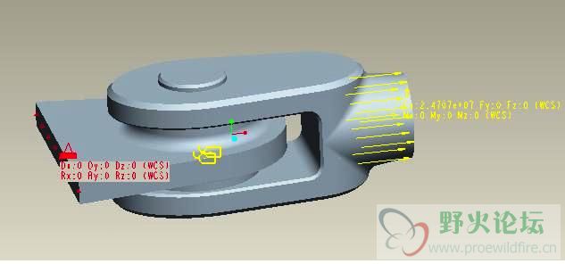

如图所示,如果一个销子和一块钢板连接,该如何约束,如何计算?尝试了好多次都失败了!万望各位前辈指教。

你想分析销子受力还是板的受力还是两者都要分析,感觉你好像需要固定销子的两个端面

前辈你好,图例我已换过来了,是一个钢板和一个连接头,通过销子连接,钢板厚度480mm,连接头槽口宽度490mm,钢板和连接头两侧各有5mm的间隙。钢板和连接头孔为240mm,销子轴径为138mm。模型中轴和孔配合后,周边有1mm间隙,请问:
1、在装配时,是否先用平面连接将钢板和连接头装配成组合件1。再用销钉连接的方式将销子和组合件1装配?
2、装配好后,在分析前还是否还要在各配件这间创建连接?(比如:界面连接、焊缝连接、刚性连接、受力连接、紧固件连接)
3、主要是想分析三个部件装配好后,分析受力及变形情况的,是否还有未考虑到的地方,请前辈不吝指教,万分感谢!!!
