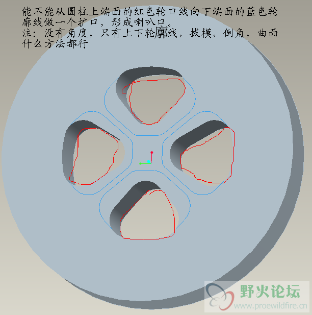

求大神
求大神
小弟刚学proe5.0几天,遇到这个问题没法解决,求各位大侠帮忙
302
350

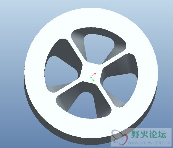

发表于 2015-8-18 11:27 | 显示全部楼层
prt0006.prt.zip
207.32 KB, 下载次数: 24
302
350

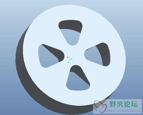

发表于 2015-8-18 11:28 | 显示全部楼层
插入---混合---切口
 楼主| 发表于 2015-8-18 11:30 | 显示全部楼层
爱死你了,大哥
 楼主| 发表于 2015-8-18 11:31 | 显示全部楼层
大神大神   真的感谢
302
350
发表于 2015-8-18 11:32 | 显示全部楼层
注意,每个截面的图元数要相等
302
350
发表于 2015-8-18 11:34 | 显示全部楼层
每个截面的起点处尽量相同,试一下就明白了
