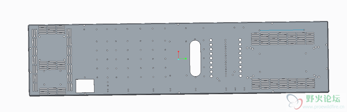

求助各位大大,我现在有一块安装板,现在想让这块面板的长度和宽度都有不同长度的增加,但是又想使原有安装板的孔的位置保持不变,还要出工程图,这个应该怎么办呢?有谁能帮帮我?

发表于 2015-8-18 08:22 | 显示全部楼层
这是基准问题。

发表于 2015-8-18 22:49 | 显示全部楼层
要么根据你基准标注的情况直接修改尺寸进行加宽,要么直接在四边拉伸特征进行加宽

发表于 2018-5-29 13:44 | 显示全部楼层
看你安装孔定位尺寸的基准在哪里

发表于 2018-6-15 10:30 | 显示全部楼层
孔位太多,不如四周切除加宽……

发表于 2018-6-28 14:12 | 显示全部楼层
用延伸就可以了

发表于 2018-11-12 00:00 | 显示全部楼层
看你安装的基准在哪个地方,如果从上面开始安装,那就所有安装孔以上面来定位,如果是中间,选取中间面为基准面来画安装孔,这样改外形尺寸的长宽就不会影响里面安装孔的位置
