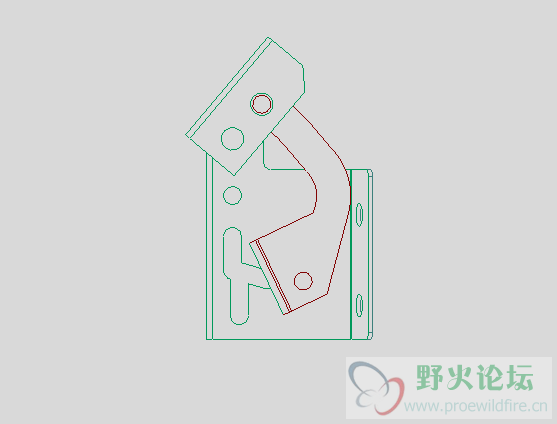

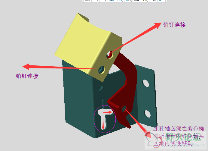

主题如图所示,麻烦请高手帮忙。十分感谢。有CREO3.0源文件。

增加一个槽连接即可啊

你做的那个斜着可以线性运动,上下却为什么不能线性运动呢?

谢谢,我做出来了,非常感谢
