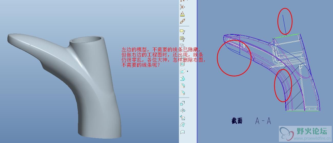

模型已把不需要的线条隐藏,但出工程图仍出现不需要的线条,求大神指点

发表于 2015-8-17 11:19 | 显示全部楼层
可以把模型另存为STP文档,打开后再出工程图

发表于 2015-8-17 12:20 | 显示全部楼层
模型树上方点显示,再点层树,然后在空白地方点鼠标右键,再新建层,再把需要隐藏的点上,按ok,点刚才创建的图层,隐藏,再次在空白处点鼠标右键保存状态就可以了,图片不知道怎么上次,希望可以帮到你,

 楼主| 发表于 2015-8-17 14:27 | 显示全部楼层
603137010 发表于 2015-8-17 12:20
模型树上方点显示,再点层树,然后在空白地方点鼠标右键,再新建层,再把需要隐藏的点上,按ok,点刚才创建 ...
谢谢,不知道是不是软件问题,第一层的图的模型不需要线条已消失,但在工程图却出现

 楼主| 发表于 2015-8-17 14:29 | 显示全部楼层
谢谢,但转为STP格式后,某些特征和某准面却消失。

发表于 2015-8-17 21:26 | 显示全部楼层
直接在工程图中操作层
将模型树切换到层树,
将曲线、曲面等建模时的辅助特征隐藏掉。

发表于 2015-10-25 10:43 | 显示全部楼层
出工程图的时候屏幕右边有该模型的模型树,你只要隐藏你需要隐藏得东西就可以了,比如曲线,你点击一下曲线,然后按鼠标右键,出现下拉菜单,点隐藏就不会再出现在工程图里面了,
