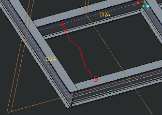

AFX组件创建了A和B两根梁,请教各位如何在AB之间加一块10mm的立板,另外creo里的工字钢梁怎么看起来跟H型钢一样

先回答问题1.加立板和加型钢是一样的,不同的是截面不一样,都是到型材库中找,当然也可修改或添加型材库;
2.工字钢与H型钢的问题,呵呵,其实是一样的,一般来讲,中国人把不等边的H型钢叫工字钢,把等边的叫H型钢,其实,国外的多叫H型钢,用字母来分型号

非常感谢,第一个问题按照你的方法成功了,第二个问题的话,creo里工字钢的截面数据和国标工字钢还是不同,可能是数据库的问题

呵呵,可能是吧,但是,库里面有国标的型钢,我试过,你还是仔细的看看
