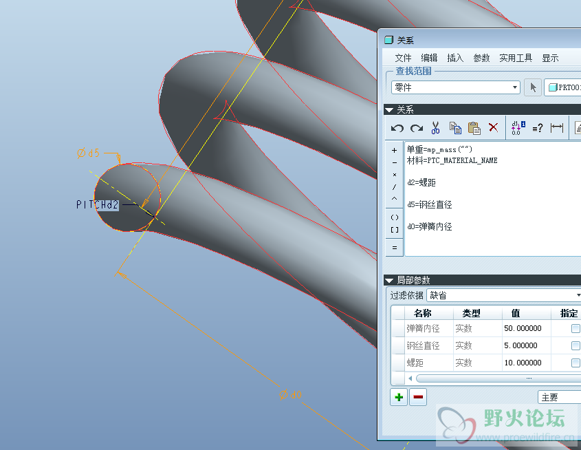

请问如何把螺旋扫描的螺距参数化

发表于 2015-8-16 15:07 | 显示全部楼层
1。先做一个螺旋扫描
2、启动关系,点选刚才做的螺旋扫描,选中轨迹和截面  然后 就写关系式就OK了
prt0014.prt.zip
460.14 KB, 下载次数: 12

 楼主| 发表于 2015-8-16 16:48 | 显示全部楼层
谢谢!我无法打开!
 楼主| 发表于 2015-8-16 16:53 | 显示全部楼层
d2是那个值?图中没有呀!
 楼主| 发表于 2015-8-16 17:03 | 显示全部楼层
非常感谢!
