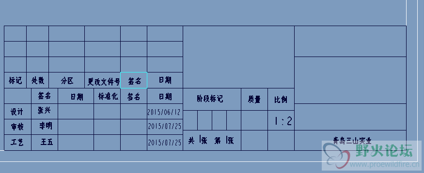

我创建了如上图的表格格式,但是我在调用该表格时里面的文字内容(比如日期,比例什么的)我想更改,可无法更改不了,这样就导致所有的图纸都是同样的时间、比例、名称;但是我又不想重新更改创建的表格,因为每一张图的日期什么的都不一样,是不是我的创建方式不对?求大神帮忙解答

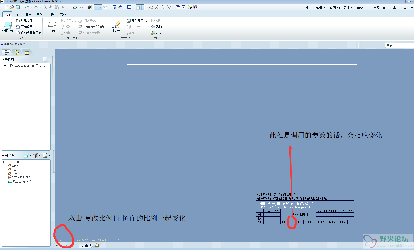

发表于 2015-8-16 14:58 | 显示全部楼层
有些参数是自动软件自动生成,比如你说的  日期  和比例  但建议日期不要用参数来做 没什么意义,自己填就是了。还有你说的比例  比例是可以改的,如果比例一栏是和参数关联的  你改了比例值后,图面会发生变化

所有图纸里,除了公司名称不会变,其他的东西都会变,所以,每做一张图纸所有的东西(设计,审核,日期,比例,设备名称,图号等)都得输入一次,这样太浪费时间了,并且有些还字体和表格大小不一致,得调整这些字体的大小,有没有什么方式,创建好了表格后,调用表格后,这些东西可以直接更改
