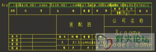

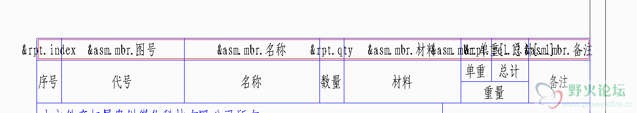

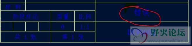

如图:在做工程图时候,代号栏会默认模型的名称,但是名称一栏就会显示错误或者为空。
我想知道在哪里填写的名称会出现在模板的名称栏?

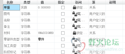

你的模板格式文件引用的参数,必须是零件或组件里有的参数,不然就不能自动填    参数在零组件里填写,也可在工程图注释环境下填写都行
但参数的设置最好是在模板里做好

在零件里创建一个参数名称为 cname 的参数,字符数类型并且输入值,然后在工程图里用 &cname 调用
