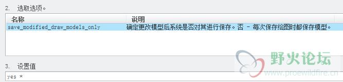

我找到一个这个文件,不知道有没有用,但是值默认yes,更改不了……
