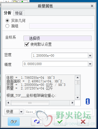

如图所示,请问这个产品称出来是几克?是21g还是2.1g还是210g?很久没称过了,现在我忘了后面的+04是要将小数点往前移还是往后移了,知道的朋友请麻烦说一下,很急的。现在身边没有电子称,没有实物参考,无法知道真正的克重

1、你在地球发现的新物质密度好大啊,1.2Kg/mm^3
2、2.1*10^4Kg,你的作品好……好……好重耶
3、你是和霍金一起研究反物质的吧

额   2.1e+4   是科学计数法的写法
示例  5e+2  = 5X10^2 = 500
         5e-2   = 5X10^-2 = 0.05
你自己照着读吧

E03正好是g,其他的往后挪动
