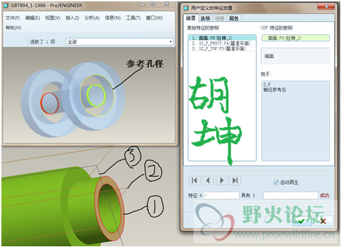

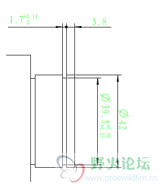

弹性挡圈孔UDF使用说明
javascript:;
在设计轴用或者孔用弹性挡圈孔时,经查要查表极为不便。现将各规格的设计参数(尺寸公差、参考轴径和孔径等)集成于用户自定义特征(UDF)的族表中,以便使用。
轴用或者孔用弹性挡圈孔的UDF各两个,分左端面定位和右端面定位。共4个UDF:
shaft_ring_groove_l.gph
shaft_ring_groove_r.gph
hole_ring_groove_l.gph
hole_ring_groove_r.gph
包括2个参考模型gbt893_1-1986.prt和gbt894_1-1986.prt。
在设计槽时,在【插入】/【用户定义特征】选择shaft_ring_groove_r.gph中的SHAFT_RING_GROOVE_R_42 【OK】
选择放置定位的端面1和与之垂直平面2和3,如下图所示。【OK】完成放置。

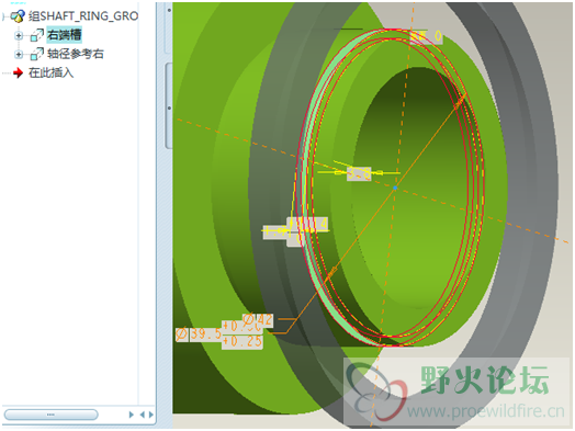

完成后如下图所示,编辑特征时看到已经有了标准的尺寸和公差了。对于参考孔径的特征可以隐含或者删除。出工程图时显示就行了。其他UDF类似,不再赘述。

首先说辛苦了.但是真的不好用,应该参考IFX的做法,在装配环境中做,只有在装配中才知道定位端面在哪里,不应当用族表人为确定规格,应指定回转面后自动判断轴用孔用大小且自动调整.不过这样用UDF就不行了,可能要开发插件.劳动是值得尊重的,不是别的意思.
