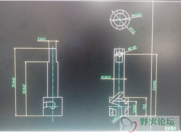

14.jpg 15.jpg 如图,下端的曲线槽不会画,请大虾指教啊,多谢多谢
 楼主| 发表于 2015-8-13 21:36 | 显示全部楼层
哪位能直接帮忙给个画好的PRT文件啊?实在是水平有限,搞不定。感激不尽

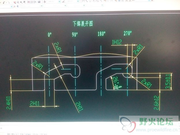

发表于 2015-8-14 10:11 | 显示全部楼层

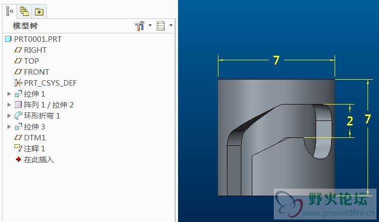

抛砖引玉。
楼主可参考环形折弯来做。先依据展平图直接平面拉伸,然后360度折弯。
但是这样做螺旋槽会有扭曲。
谨供参考。

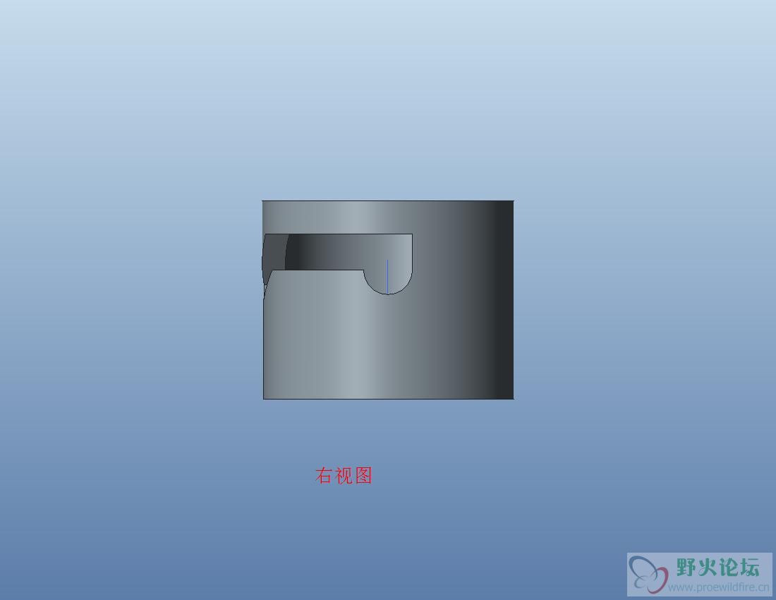

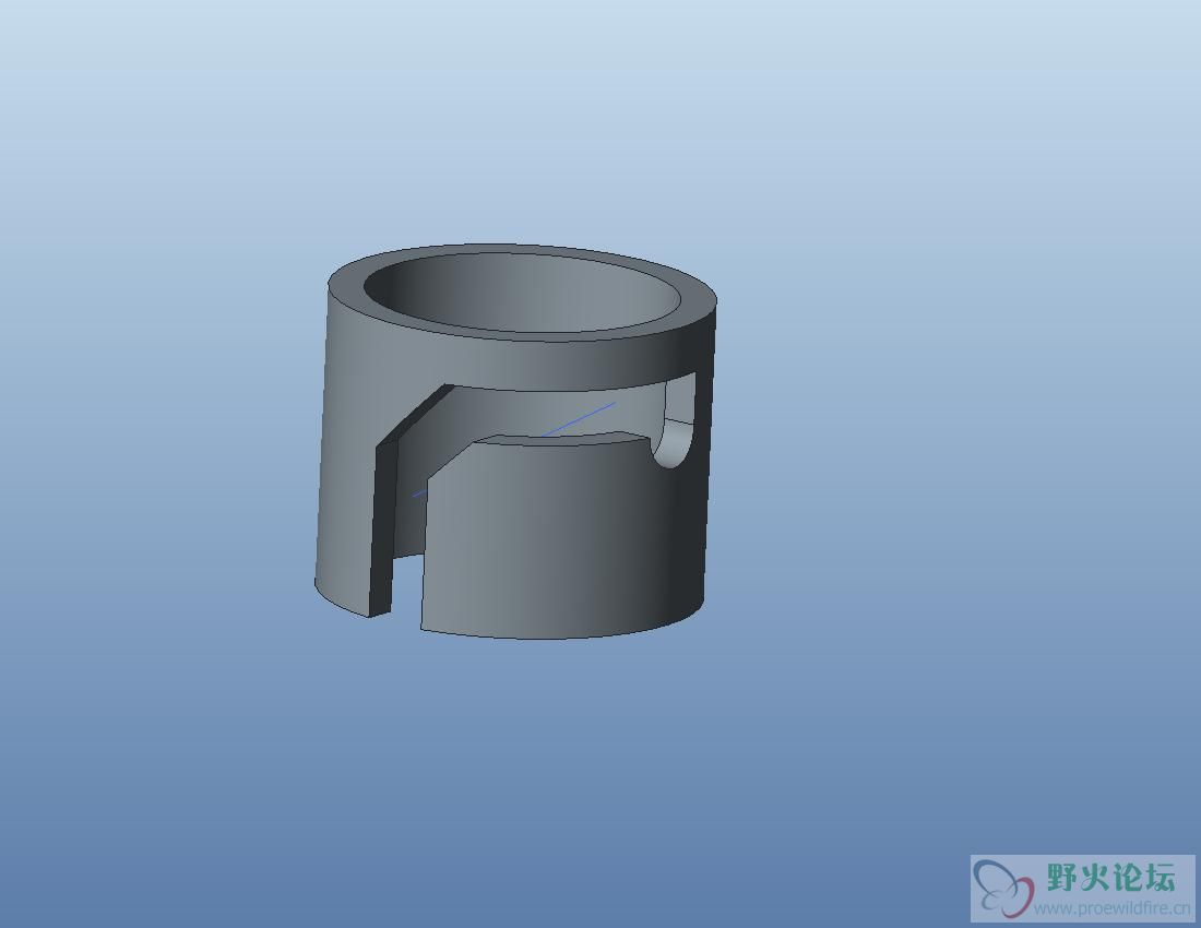

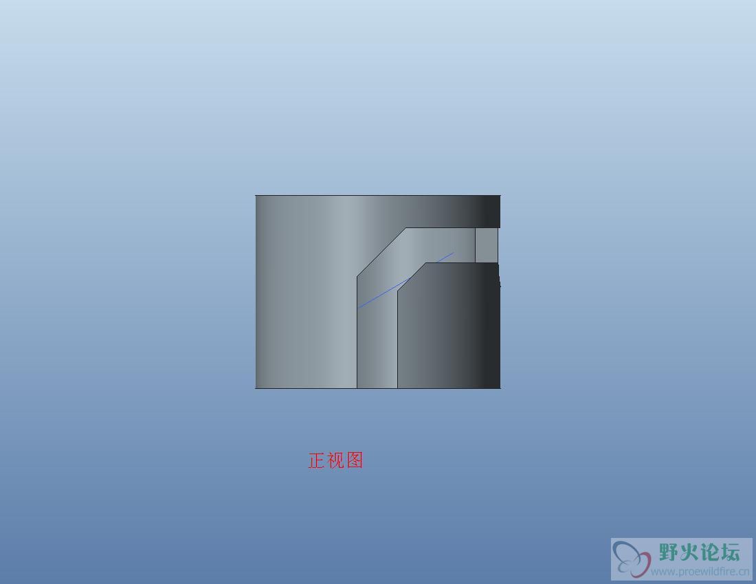

发表于 2015-8-14 14:37 | 显示全部楼层
根据加工工艺,不能采用环形折弯,图形会变形;扫描不好控制,有个旋转的动作;可以在90度两个方向直接拉伸切除即可,和加工的一样!
如下图:做了个简单示例:
370

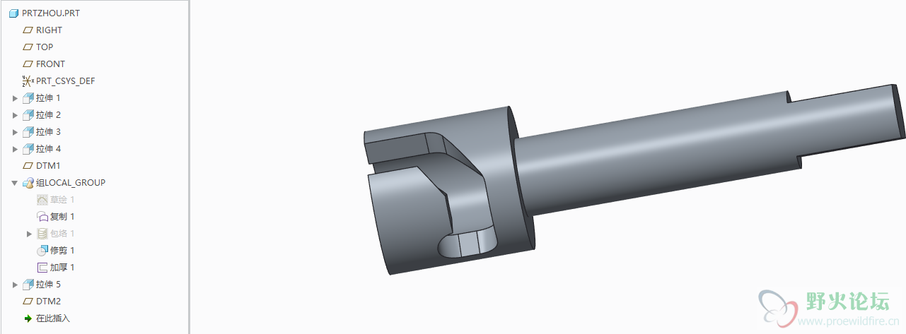

发表于 2015-8-14 15:19 | 显示全部楼层
曲面加厚.png 异形孔是怎么加工?自己用曲面加厚做的,效果不理想

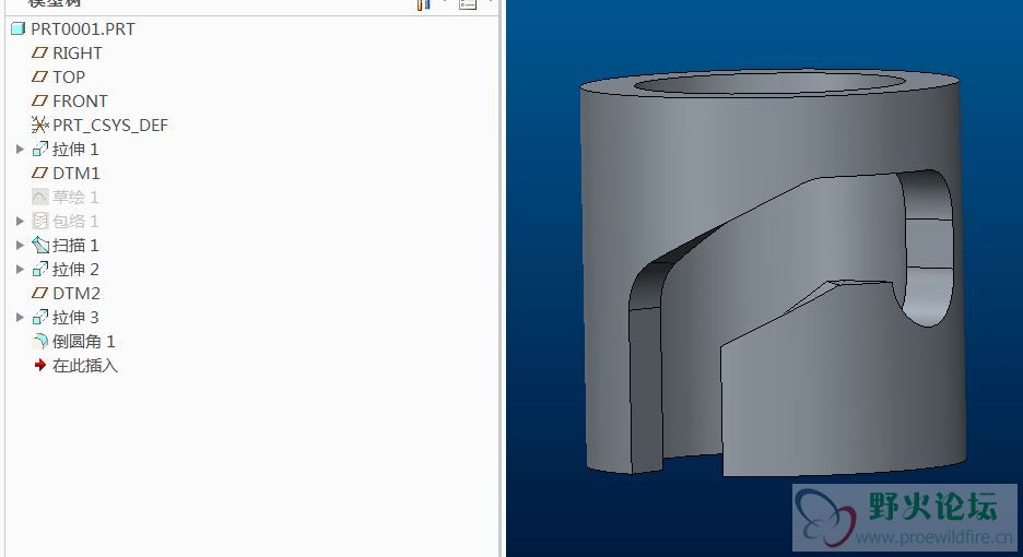

发表于 2015-8-18 10:30 | 显示全部楼层
楼主可以采用先草绘展开线,然后包络后再用扫描的思路。然后拉伸做类U型孔。
这样可以满足三视图和展开图以及加工工艺的要求。

发表于 2015-8-20 11:15 | 显示全部楼层
chenhuaproe 发表于 2015-8-18 08:31
能看下你具体的步骤吗?或者prt也可以。我昨天想了下,感觉还是没有什么好办法。
呵呵 都删了,就是在front 和right两个方向做剪切就可以了
