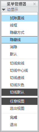

CREO工程图里面:边显示——隐藏线--完成,这些选中的隐藏线怎么删掉
求高人指点
70
308
440
 楼主| 发表于 2015-8-13 12:40 | 显示全部楼层
见下图

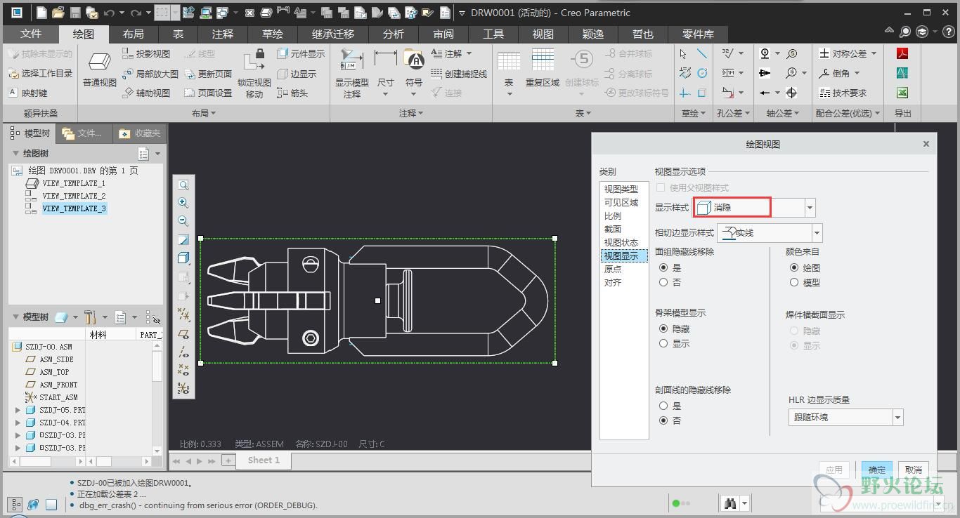

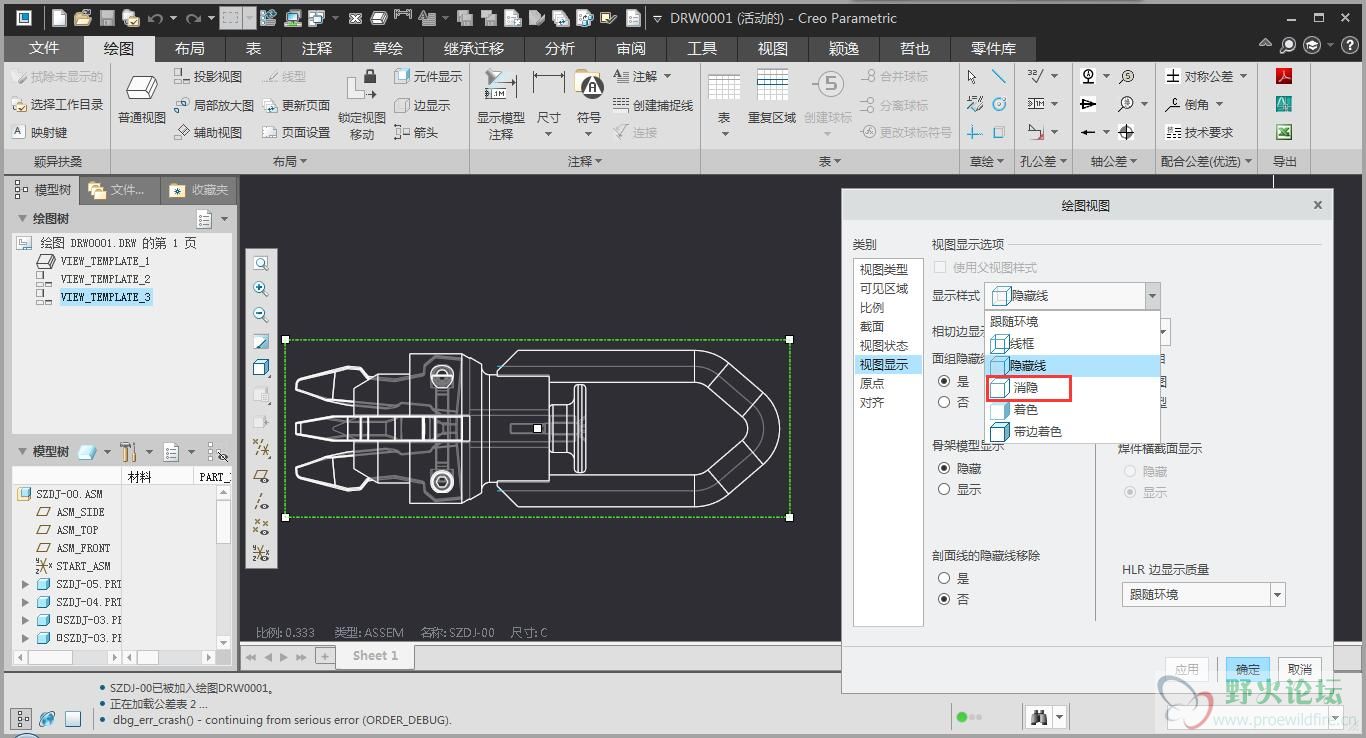

选择消隐就好了

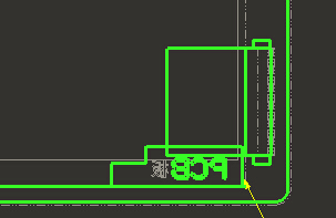

发表于 2022-2-11 17:27 | 显示全部楼层
装饰螺纹边线如何消除
