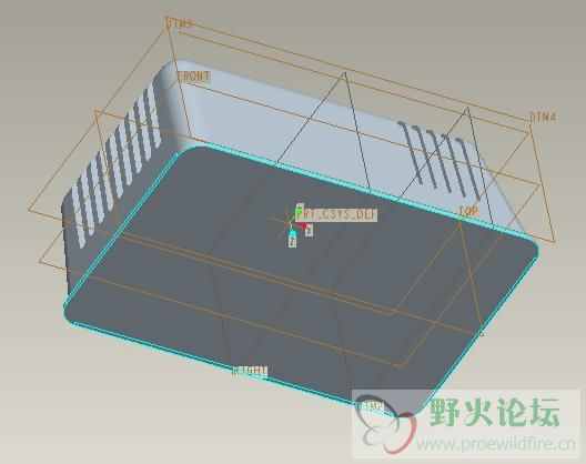

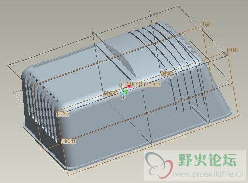

我是初学者,刚学到抽壳,我绘制好了一个实体,使用抽壳命令的时候,老是出问题,这是为什么,请各位帮帮忙!

应该抽壳完后再做切削阵列特征,建议你应该买本书按步就搬的学或是找一些有示例的书,这些都是很基本的.慢慢来吧 .

要先抽壳的
发表于 2008-10-14 13:12 | 显示全部楼层
要先抽壳的  一般要抽壳的两面如果偏移后相交是不行的
