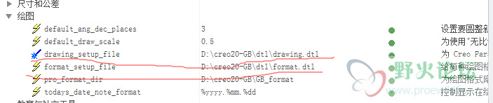

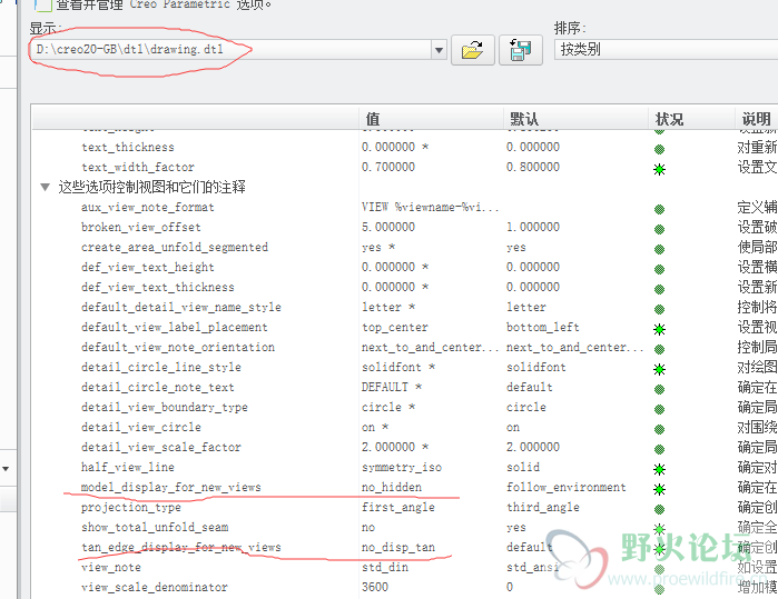

今天通过准备——绘图属性中使用“model_display_for_new_views ”和“tan_edge_display_for_new_views ”将Creo工程图显示样式设置成默认为消隐显示,相切边显示样式设置成无。但是设置完成保存之后只针对当前工程图起作用,将当前工程图关掉,重新打开一个或者将creo关掉重启之后。该设置就失效了。又变成系统默认设置。请问有没有哪位大神指导这是什么原因造成的?该怎么处理?谢谢!

保存成 dtl 绘图配置文件,在 config.pro里设置调用

大侠请看,都设置了,但是还是不行?不知道为什么

把 你创建的  config.pro 文件改名为 config.sup 放到 \Common Files\text 下面,新建工程图再看看,注意更改的配置对新建的工程图才有效
