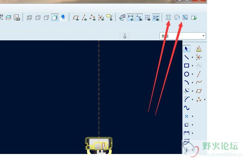

发表于 2015-8-13 09:28 | 显示全部楼层
1.jpg 图片箭头所指的那几个命令就是检查草绘截面的
