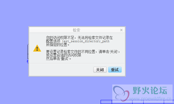

如图所示,不知道该怎么解决?

创建一个临时文件夹,在 config.pro 里配置提示的选项指向到该文件夹

谢谢
