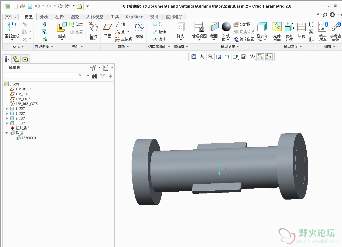

如图,一个简单的模型
3d模型看着没问题,工程图投影时,某方向的投影会出现缺表示或者线型错误的情况。
你们工作中有遇到过么?是bug还是什么其他的原因。
3d模型等详见附件。

发表于 2015-8-12 20:52 | 显示全部楼层
至于你的问题是装配干涉引起的,你中间的圆柱体没有掏方槽就是你视图线条丢失的原因,掏掉后就正常了。
修改后的图。
修改后的图。

 楼主| 发表于 2015-8-13 08:39 | 显示全部楼层
感谢。
creo 1.0 还遇到拉伸切除时是切除了,但是也产生拉伸的曲面(是曲面不是实体),导致做不了对应的剖面。
为什么做了这么久的产品还会出现这样那样的问题。

 楼主| 发表于 2015-8-14 11:54 | 显示全部楼层
附件文件请勿外传。
不能剖的文件如下,
如果把杆长改为600就可以剖了,
或者减少打孔数量也能剖,
或者删去v槽切除特征也能剖,
不做改动或简单改动,比如杆长改为1896是不能剖的。

发表于 2015-8-20 21:36 | 显示全部楼层
haibinpro 发表于 2015-8-14 11:54
附件文件请勿外传。
不能剖的文件如下,
如果把杆长改为600就可以剖了,
原文件确实是不可以剖,我重新用你的边画了一遍,就可以剖了,应该是建模的方式出了问题。
http://pan.baidu.com/s/1mgKkGqs 密码m8gc
