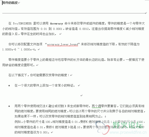

希望对大家有用,本人感觉这个资料挺实用的!
帮你贴图!----huqy168

有用,由此我画伞时,就出现提示,后来查到就是这个原因!!!
