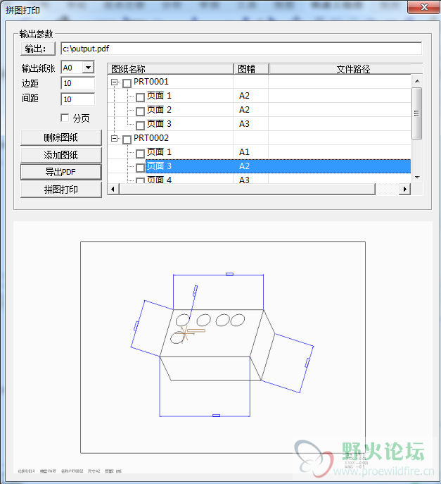

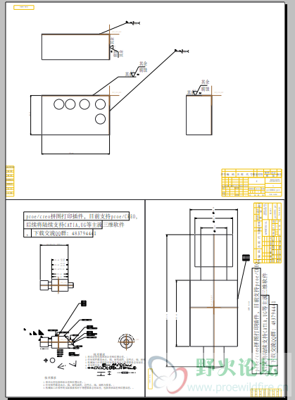

拼图打印就是将不同尺寸的图幅合理拼接然后打印,可以充分利用纸张,避免浪费。下面介绍一种拼图打印的实现方法。用CREO提供的protookit二次开发API,pdf操作则使用pdflib。
基本思路为:
1.将视工程图及其,每个sheets导出为pdf文件,这个用propdfexport可以实现;
2.将导出的pdf文件进行合并,pdf文件有A0,A1,A2各种尺寸,可以用算法进行合并,比如两张A3可以合成一张A2;
3.如何操作pdf?使用一些pdf操作库,我这里使用的是pdflib,当然也可以用mupdf;这些库可以读取和生成pdf文件,将生成的pdf文件合拼和打印;
4.为了通用性,软件分为两个部分,pdf合并部分和二次开发相关部分,其中pdf合并部分为通用部分,二次开发部分根据实现平台分别开发,目前实现了creo环境下的二次开发,开发环境为vs2012+creo3.0,后续将陆续实现ug和catia下的开发。
感兴趣的可以联系我:三睿工作室,13918495543
技术交流群: 483794441。
下面介绍一下一些软件情况:

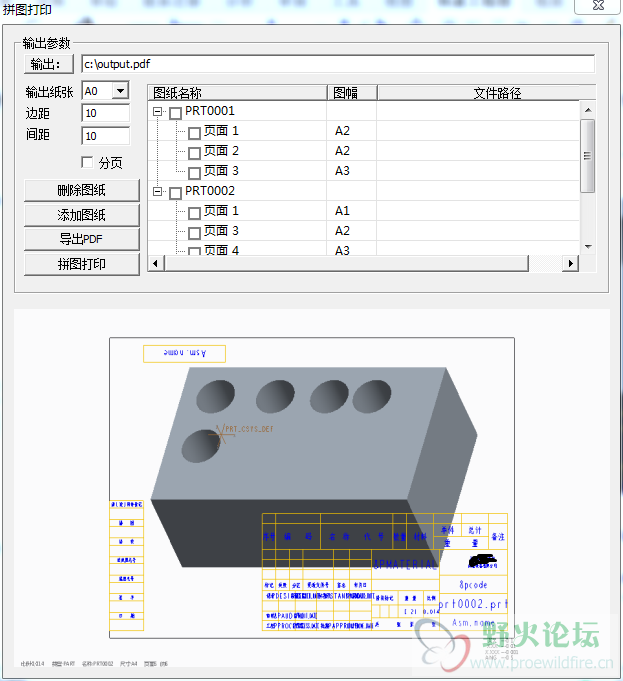

软件以插件的形式集成在creo中,界面如图,上面为drw工程图列表,每个工程图下面列有sheets,点击每个工程图sheet可以浏览到缩略图。

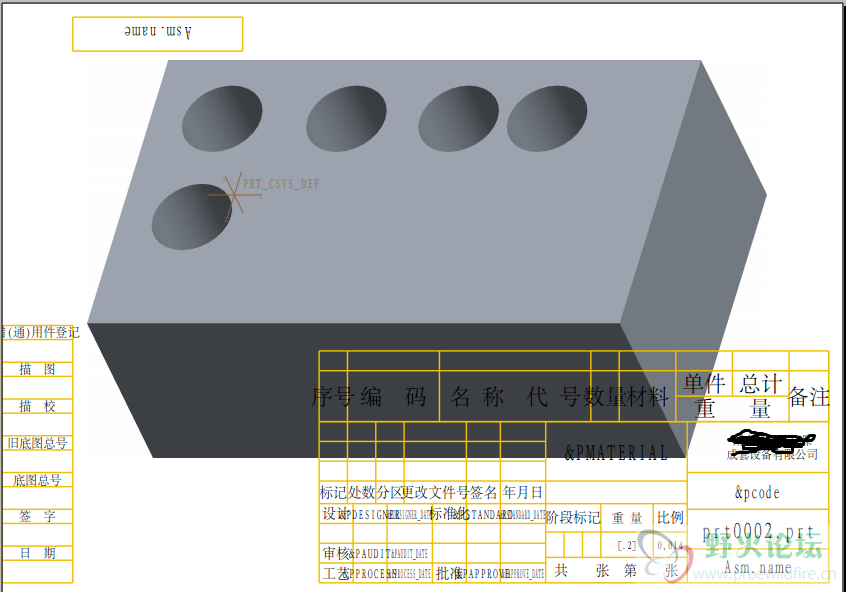

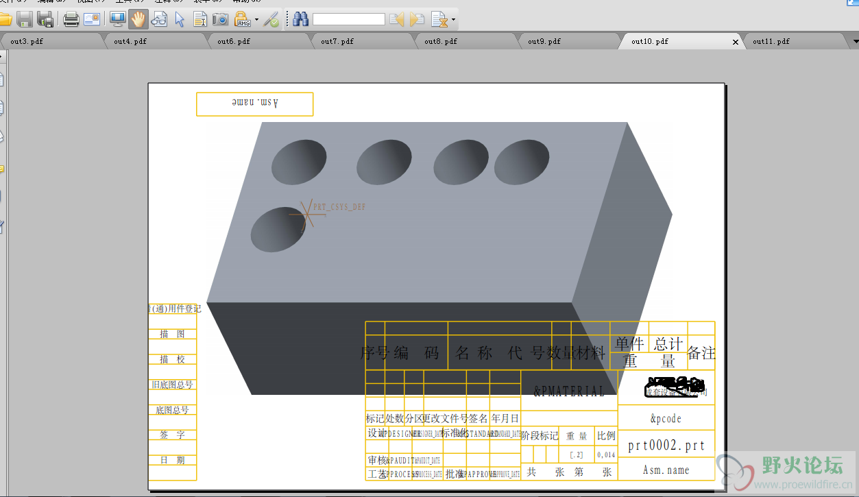

点击“导出pdf"后,每个工程图均导出pdf文件:

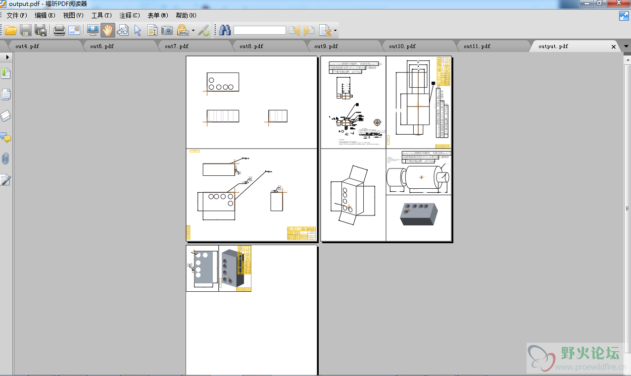

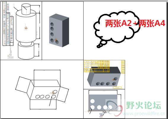

接下去点击”拼图打印“,即可完成pdf的拼图打印:
一张A1+两张A2
两张A2+两张A4
