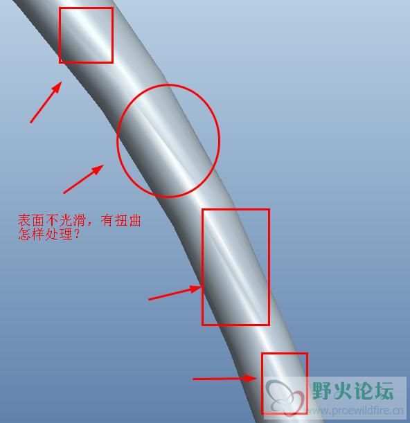

花洒建模时,用混合扫描,手持管出现扭曲面,如何处理?
混合扫描有扭曲面
混合扫描有扭曲面

截面打断就可以。

谢谢,解决了

多打断几个点就好了
