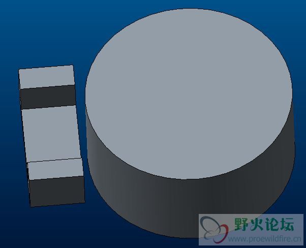

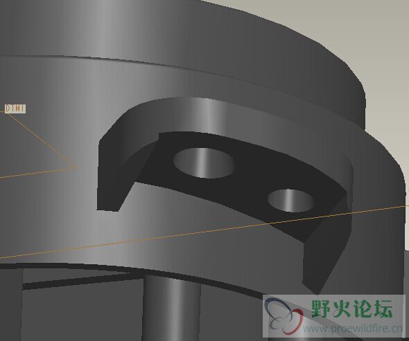

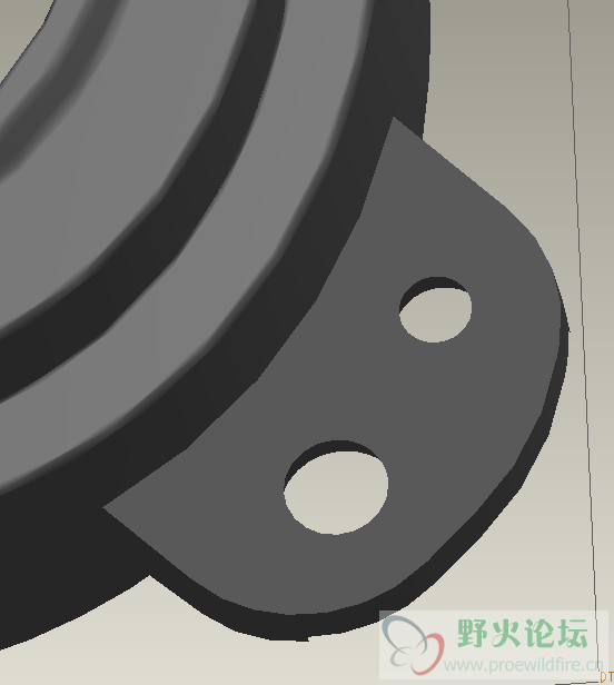

 楼主| 发表于 2015-8-11 13:18 | 显示全部楼层
那耳朵怎么做啊,主要不知道怎么拉伸切除至曲面

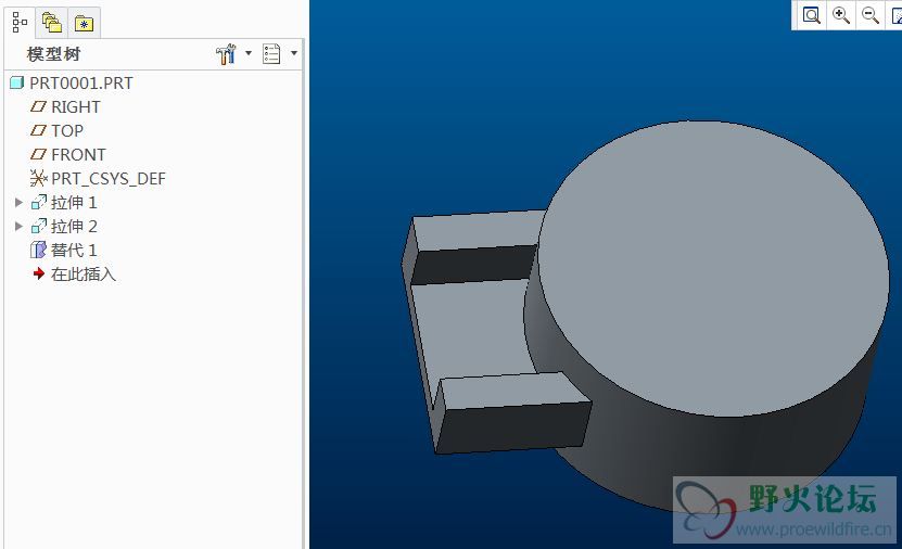

发表于 2015-8-11 13:53 | 显示全部楼层
可以考虑用替代。

发表于 2015-8-11 18:37 | 显示全部楼层
先拉伸整体出来,然后复制曲面,在拉伸一个需要切除地方的曲面,跟复制的曲面合并,实体化(切除)。

 楼主| 发表于 2015-8-12 10:45 | 显示全部楼层
chenhuaproe 发表于 2015-8-11 13:53
可以考虑用替代。
给力!!!
124
157
 楼主| 发表于 2015-8-12 10:46 | 显示全部楼层
恩恩!我试试。
