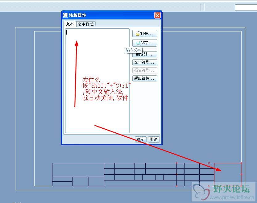

工程图表格不能输入中文,当按下“Ctrl”+“shift”,PRO/E 自动关闭,求助
工程图不能输入中文
工程图不能输入中文

发表于 2015-8-10 22:52 | 显示全部楼层
你换个输入法试下

发表于 2015-8-11 10:52 | 显示全部楼层
在工程圖配置文件prodetail.dtl,中修改為default_font font,這個是工程圖的默認字體,可能你指向的字體系統裡面沒有或者簡繁體的都有可能出現此問題!建議使用系統默認!

发表于 2015-8-11 15:23 | 显示全部楼层
软件破解模式下这种情况确实存在。我的是有时刚开始时能打入中文,用久后就得及时保存文件再做切换输入法,大部分会自动退出又得重打开软件

 楼主| 发表于 2015-8-11 19:08 | 显示全部楼层
CRAZY-MAN 发表于 2015-8-11 10:52
在工程圖配置文件prodetail.dtl,中修改為default_font font,這個是工程圖的默認字體,可能你指向的字體系統 ...
谢谢,已解决
82
124
 楼主| 发表于 2015-8-11 19:09 | 显示全部楼层
野火 发表于 2015-8-10 22:52
你换个输入法试下
谢谢,已解决
