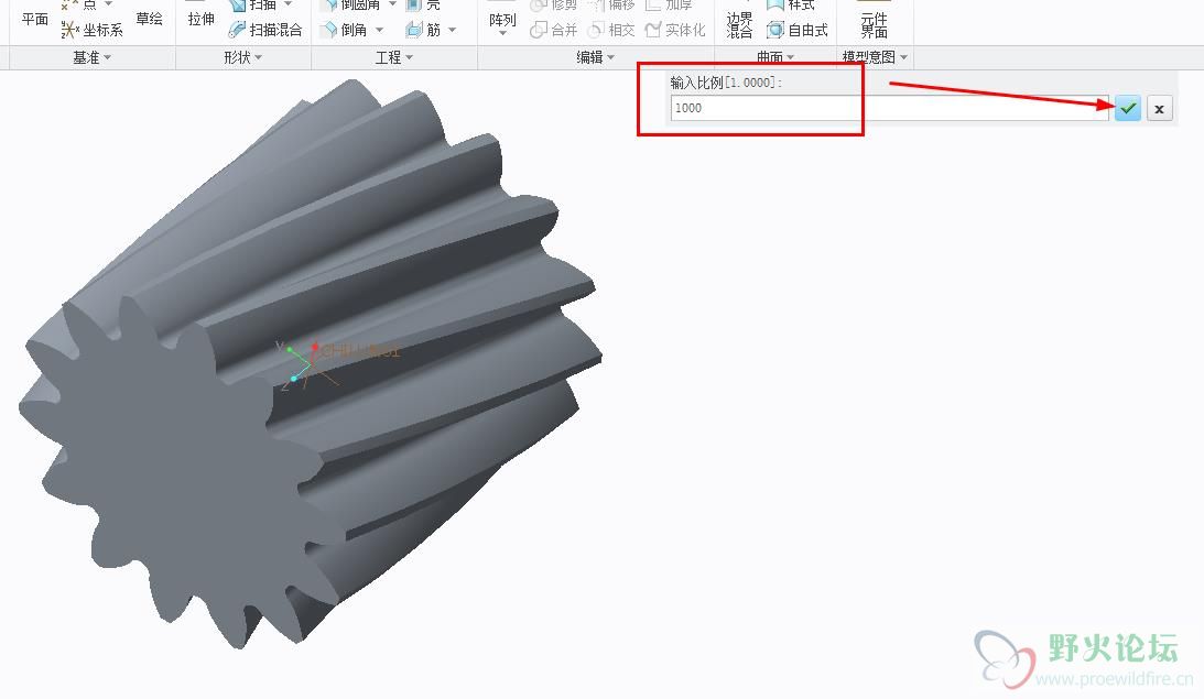

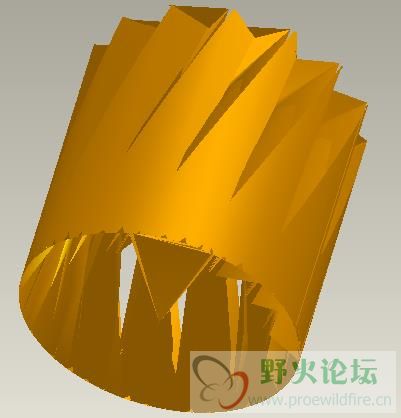

KISSSOFT齿轮生成图形后导入PROE中显示STEP长度单位默认为米,怎么才能改为毫米,请高手能解决。
简单的说就是在PROE图形中所有尺寸现为M单位,实际大小正常,我怎么改为MM为单位。
这个文件请下载! CHILUN01.rar (224.5 KB, 下载次数: 18)

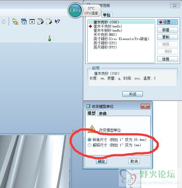

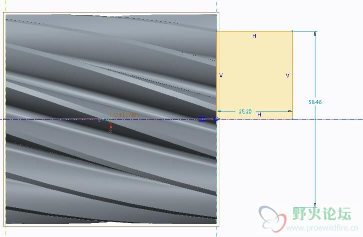

本人点击【编辑】→点选【设置】→弹出【菜单管理器】→点选【单位】→弹出【单位管理器】→点选【毫米千克秒】→按【设置】→弹出【改变模型单位】→点选【转换尺寸】→确定→后就变成这样了。 齿轮2.jpg
尺寸单位是改变过来了。但是也没可用的形状了。
原图形

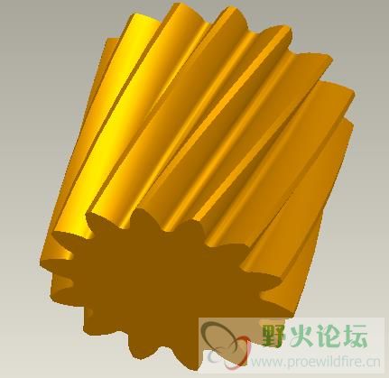

发表于 2015-8-10 21:35 | 显示全部楼层
没问题的

 楼主| 发表于 2015-8-10 23:00 | 显示全部楼层
非常正确,请问怎么做到的?求解!

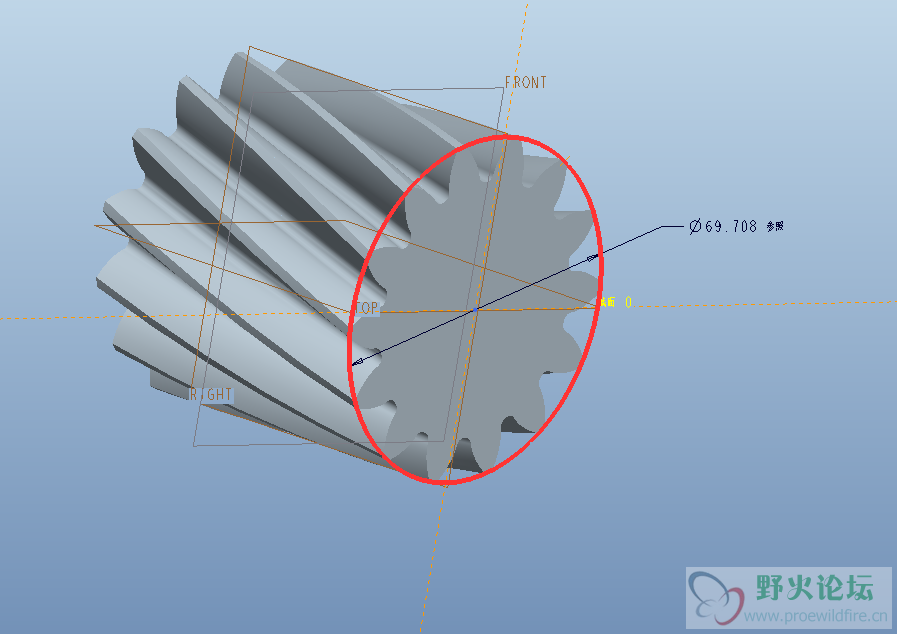

 楼主| 发表于 2015-8-11 11:25 | 显示全部楼层
我的PROE4.0
大师:要授人以渔,不要授人以鱼。
我的PROE4.0上还是没法直接变换尺寸单位。
我要缩小999倍后再解释尺寸后才可得到你一样的图形。

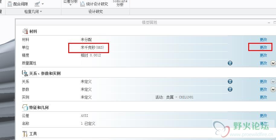

用5.0,我自己的模板打开,一切都是OK的,你看看转换单位时的默认选项

 楼主| 发表于 2015-8-11 15:57 | 显示全部楼层
一样的操作,我的就是上面的模样了,奇怪了!

仅供参考。。。

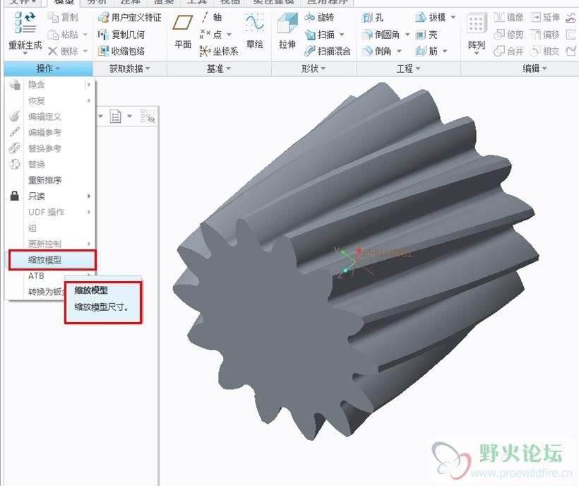

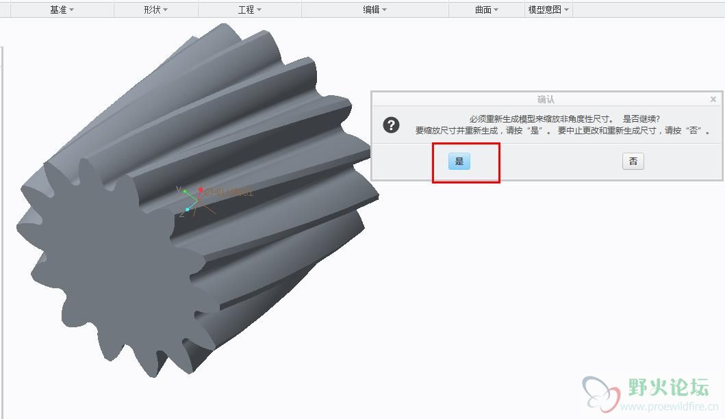

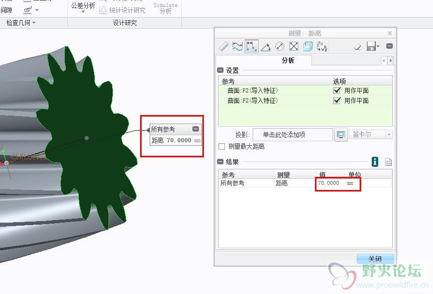

360截图20150811190730027.jpg 360截图20150811190838364.jpg 360截图20150811190904003.jpg 360截图20150811190945715.jpg 360截图20150811191037011.jpg 360截图20150811191223725.jpg 360截图20150811191310643.jpg
chilun01_ok.prt.zip (408.95 KB, 下载次数: 0)
