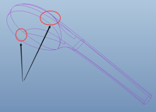

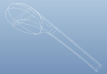

[求助] 没法实体化,没法抽壳1mm,死在最后一步。

我用0.12的厚度抽壳,没办法,但是0.1厚度有,可是分析明明是小于0.13半径啊。

发表于 2015-8-15 14:20 | 显示全部楼层
曲面有收敛,用高斯曲率分析,放大 找到收敛点,切掉 补个面,就可以实体化了
发表于 2015-8-15 14:49 | 显示全部楼层
刚打开看了,曲面不封闭,封闭一下可以是实体化,还有,你做的曲面质量不忍直视

 楼主| 发表于 2015-8-17 08:36 | 显示全部楼层
厉害,我自己也发现了。

发表于 2017-11-27 15:38 | 显示全部楼层
我习惯是这阵情况用偏移曲面代替抽壳

发表于 2017-12-16 22:43 | 显示全部楼层
可以先抽一部分(小于1)然后加厚看看能不能行

发表于 2017-12-17 10:58 | 显示全部楼层
最好是抽壳,因为加厚的端面会不行。一般不能抽壳就是曲面质量不好,还有就是倒圆角影响导致内部自交
