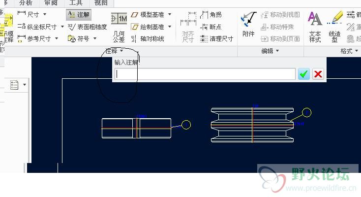

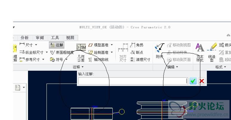

你们工程图里的注解是什么样子呢?我的开始是在左侧输入字的,;但是由英文状态切换到 中文状态,就变为从后面往前输入了?以后都就是后往前输入额?  大家的是怎么样呢?  中英文字体切换下试试
是不是很奇怪
是不是很奇怪
正确的应该是这样的
正确的应该是这样的

发表于 2015-8-9 15:37 | 显示全部楼层
早在proe5.0 就已经出现有这样的问题,应该是中文跟英文切换的时候按键盘Shift+Ctrl的时候不小心弄成的,关掉这工程图后,才重新打开就可以了

 楼主| 发表于 2015-8-9 21:23 | 显示全部楼层
apsfhvk 发表于 2015-8-9 15:37
早在proe5.0 就已经出现有这样的问题,应该是中文跟英文切换的时候按键盘Shift+Ctrl的时候不小心弄成的,关 ...
对的  是这个现象,那怎么一次性解决呢?有没有系统里解决的办法?设置方法?

发表于 2015-8-20 14:33 | 显示全部楼层
在输入的时候,使用左边的Ctrl+Shift切换输入法光标就靠左,使用右边的Ctrl+Shift切换输入法光标就靠右

 楼主| 发表于 2015-8-22 22:11 | 显示全部楼层
回答太牛了  这个真的很准啊   这次终于弄明白了  谢谢
